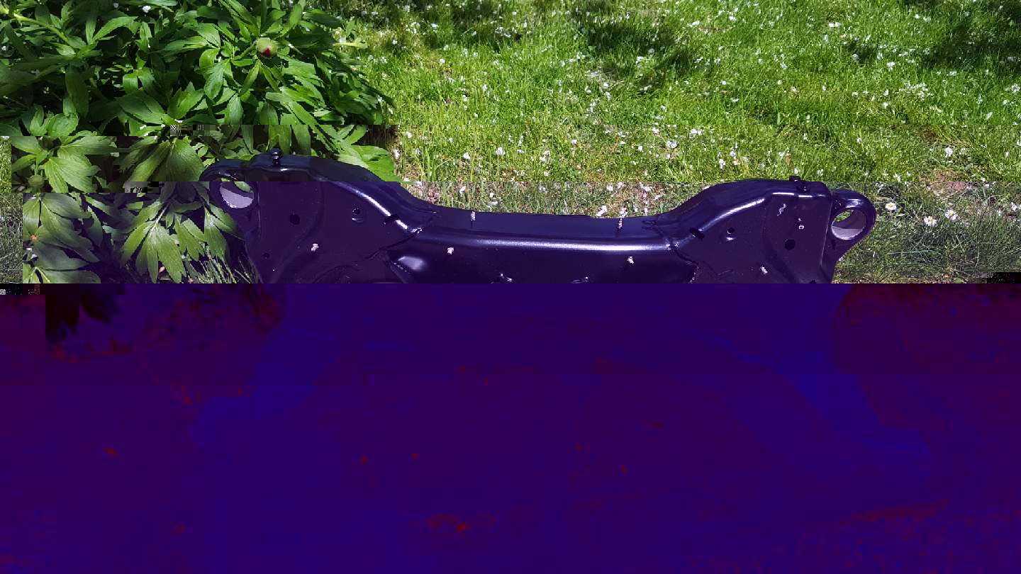

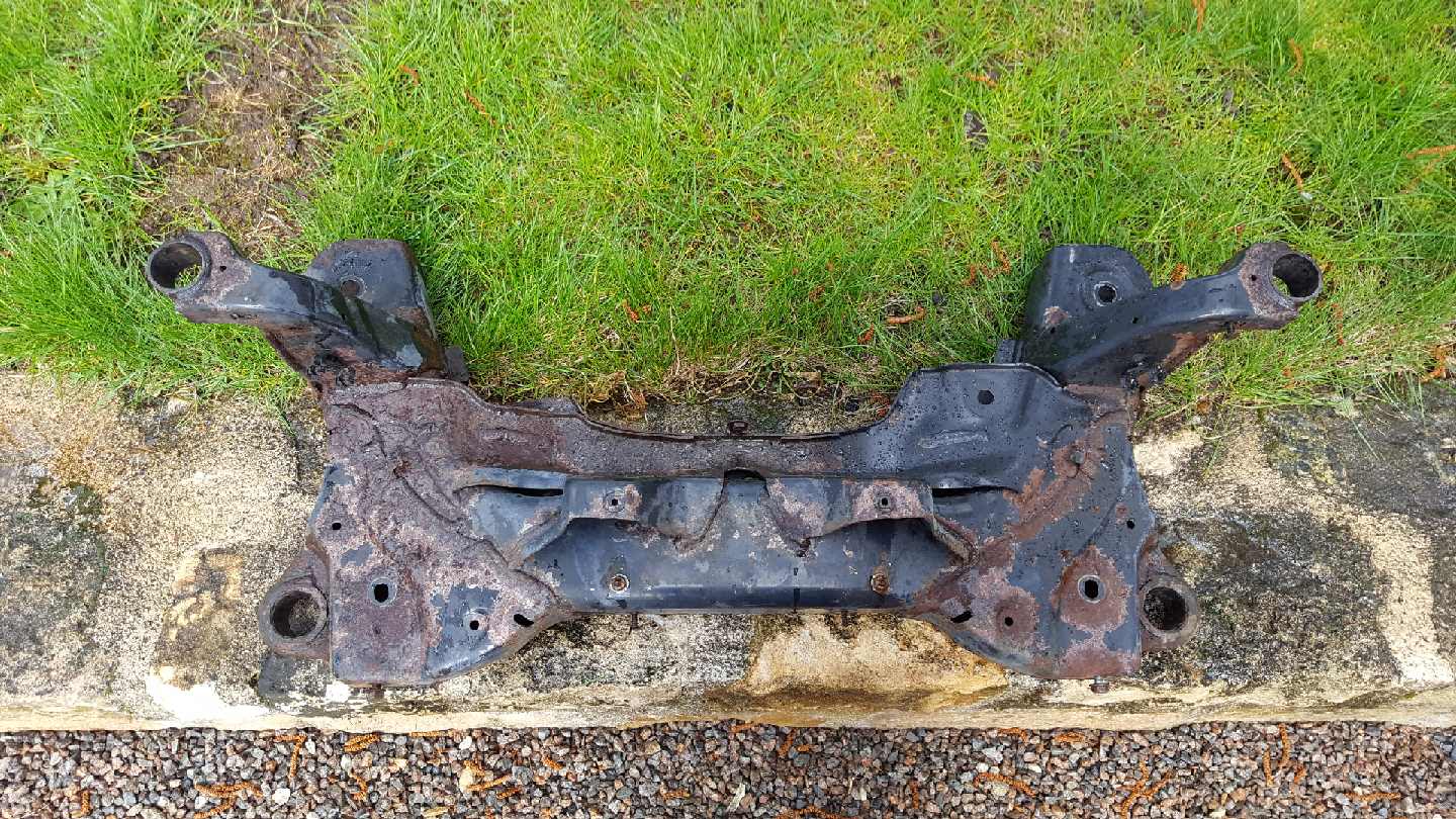

un exemple
avant apres
avant apres
Re: Rénovation à neuf de jantes Estoril 16 pouces en cours
Dom,dom89 a écrit :un exemple
avant apres
Si je te depose un berceau lors d'un de mes voyages Nord /sud, il y aurait moyen de le faire traiter comme ça ? A quel prix ?
- Messages : 7111
oui c'est possible ,il faut juste déposer les 4 silentblocs ,un coup de meule pour lisser l'attaque de la rouille,( pour l aspect final)camion rouge a écrit :Dom,dom89 a écrit :un exemple
avant apres
Si je te dépose un berceau lors d'un de mes voyages Nord /sud, il y aurait moyen de le faire traiter comme ça ? A quel prix ?
il faut compter entre 100 et 150 euro pour le sablage et l époxy,
mais je ferai une estimation avant

Salut ,dom89 a écrit :un exemple
avant apres
C'est compliqué de démonter un berceau ?
Il faut sortir le moteur .?
A+Yves
