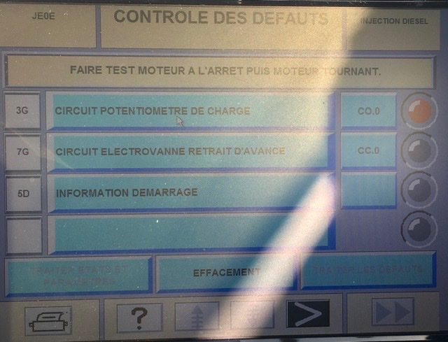

Un ami est passé avec sa voiture.
le passage à la valise cela :
Circuit potentiomètre de charge
Circuit électrovanne retrait d’avance
les mises en route sont difficiles et aléatoires moteur froid pourtant le circuit de préchauffage est bon

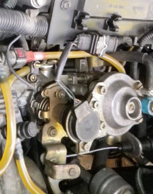

Salut EMAILLE
A savoir que les défauts circuit électrovanne retrait d'avance et information démarrage même présents (permanents) sont toujours en orange clignotant.
Le défaut potentiomètre de charge C0.0 :arrow: circuit ouvert ou court circuit a la masse peut te causer ces soucis et autres défauts.
Ou il est déréglé (trop vers le bas) ou il est cassé.
Regarde si il est a peut prés comme ça vers le haut:

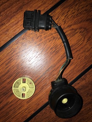

Grâce à votre aide ça avance :
- si je débranche le potentiomètre de charge : ça démarre mieux
- le défaut sur l'électrovanne d'avance est supprimé, peut être après nettoyage des contacts ?
Après démontage du potentiomètre, il s'avère qu'il est cassé, je vais tenter de le recoller (vu le prix de la pièce), dans la bonne position (pas évident). En effet, électriquement les valeurs de résistance (lues dans la NT sur le G8T) sont bonnes quand on le tourne directement.
Voici une photo
Je vous tiens au courant, à suivre.
François
François
Renault Espace I phase 2 TurboD, bleu sidéral 370.000km
Renault Espace III The Race, 2.2 DCI, 115 CV, gris titane, 315.000 km
EMAILLE
Messages : 130
Enregistré le : 29 janv. 2014, 16:48
2ème modèle : [Espace III 2.2 DCI 115]
finition : The Race
Localisation : La Baule / Nantes
Re: Mise en route difficile 2.2 dt d’un ami
Message non lu par EMAILLE »
J'ai recollé proprement le potentiomètre, et les valeurs de résistance sont OK ainsi que les valeurs PF/PL sont bonnes à la valise: 0 à 99.45 %
Il n'y a plus aucun défaut à la valise.
Cependant, la mise en route à froid est difficile, et semble meilleure à confirmer, quand on actionne la poire qui est molle au début du pompage...
Surement un problème de prise d'air dans la jauge ?
