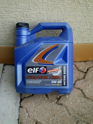

huile que j'ai mise
huile que j'ai mise
et pour les caches je ne retire rien, je pense que le problème a étés étudier en conséquence, un moteur qui est trop rafraichi ou refroidi ne fonctionne pas si bien a mon sens ce n'est que mon avis.
En plus le ventilo sur radiateur qui fonctionne avec la clim tourne par intermittence donc donne de l'aération.
Marc :wink:
