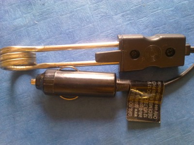

Bonjour, pour la résistance, moi j'ai utilisé ça:
Cette résistance fait au moins 120 w, car le fusible de mon multimètre a grillé sur le calibre 10 A.
Tu peux en mettre plusieurs avec des inters (attention au pouvoir de coupure) afin de moduler le temps pour chauffer
et la consommation. Cette résistance chauffe 25 cl d'eau à 20° en 1 min 43 sec pour la faire bouillir.si quelqu'un se rappelle la formule,
moi j'ai un trou. bon courage pour l'aménagement.
Harry. A+

Bonjour, la résistance tient sans problème sous une tension permanente du moment qu'elle est sous l'eau.
Par contre elle ne supporte pas d'être à l'air libre (faut pas essayer(comme moi
) d'allumer une clop avec!
Sinon elle grille. Les thermoplongeurs (le vrai nom) existent aussi en 230V 300w et 500w, mais il vaut mieux
que tu utilises le 12V à cause du faible rendement du convertisseur 12V/230V.
