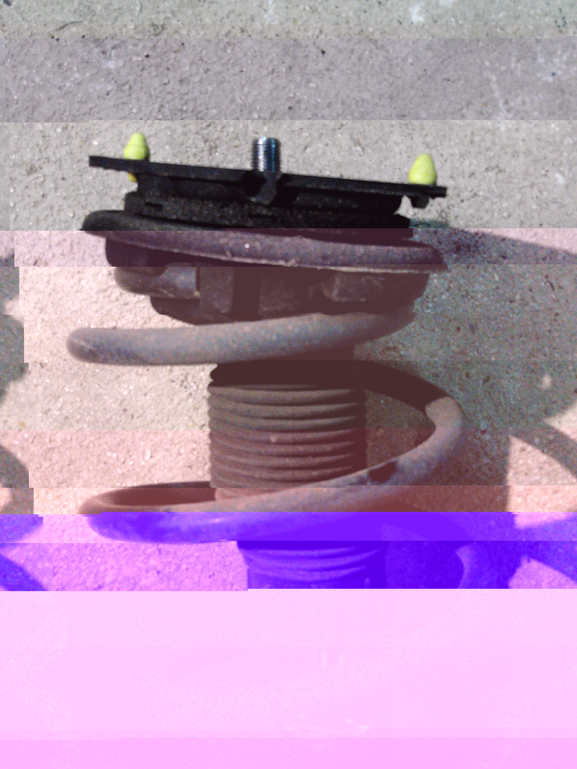

- Messages : 2647
Re: qui a changé ses ressorts avant?
salut à tous
j'ai changé mes ressorts aujourd'hui, j'ai remonté des ressorts d'occasion mais d'origine renault, il y a 5cm d'écart entre les origines et ceux qui m'ont été livré, ça ne m'étonne pas que j'avais un espace tuning de l'avant.
j'ai fais des photos, il faut que je les poste..
sans compter que la semelle d'amortisseur ne se met pas droite mais de travers sur les ressorts livrés, alors qu'elle est à plat sur ceux d'origines.
bref oscaro m'a livré une belle merde (j'avais commandé des kayaba, et j'ai eu des lesjofors)
- Messages : 2647
montage des semelles sur les ressorts lesjofors:
sur ressorts d'origines:
différence de hauteur:
- Messages : 2647
et je n'ai enfin plus les vibrations que je ressentais dans le train avant

Quel est-il ?
Mon camion: Espace IV, chassis court, 2.0 dci sans FAP, phase2, 2007, Initiale.
Ressort avant: gris clair-bleu (8200548345)
REssort arriere: ???
Merci de vous pencher sous le votre
Et dans certains cas, comme le mien, vous ne trouverez pas ! Amorto avant code couleur blanc bleu (8200548345) pour 2.0 dci phase 2 Initiale (2007): uniquement chez Renault !
J'avais achete des Monroe SP2930: Belle blague ! L'Espace perd 3-5cm a l'avant car l'amortisseur est trop souple. De plus le confort est mediocre sur route degrade, passage dos d'ane, etc...
J'ai finalement commande les bonnes referenceset je me tape le troisieme demontage en 2 ans
Si vous voulez juste un truc qui roule, il y a apparement des references qui passent (exemple, les ressorts de 2.2 dci <2006, a section constante). Mais je suppose que l'amortissement s'en voit affecte... Pas envie de tenter
Et pour la documentation:
Ressort avant:
marron - orange, 8200548339
marron - vert, 8200548340
marron - jaune, 8200548341
gris clair - blanc, 8200548343
gris clair - bleu, 8200548345
gris clair - vert, 8200548346
gris clair - jaune, 8200548347
Ressort arriere:
Vert - 8200012467
Bleu - 8200012468
Marron - 8200012814
Orange - 8200048205
Blanc - 8200048206
Vert - 8200048207
Jaune - 8200098522
Je termine en faisant appelle a une ame charitable
J'ai change les ressorts arrieres en premiers (SP2929) et j'ai jete les ressorts d'origines... Je ne suis plus sur du code couleur
