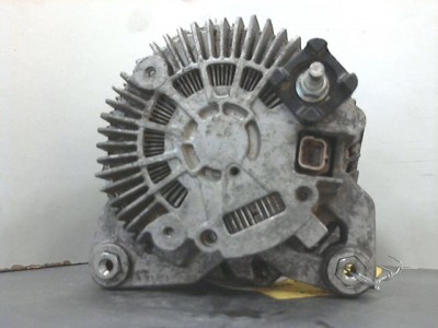

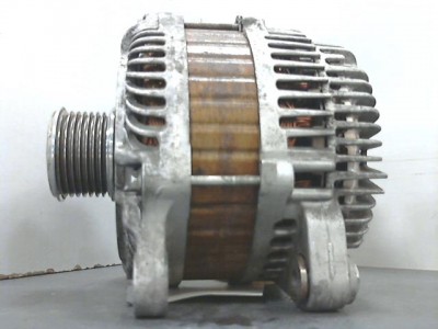

Bonjour, pour info j'ai installer cette alternateur (210 ampère)
Piece-Alternateur---b58003e05fa7872c97fedda5a4dfbb8800bfa19bee142af43c47bd61d3c25f6c.JPG
Piece-Alternateur---976db0221ca080ff81990c73e716c69dd899a3574f44f46bb07e4573abe5cbc7.JPG

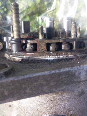

Bonjour, par curiosité j'ai ouvert l'alternateur pour voir ce qui a cramer
je vous laisse voir sur la photo entouré en rouge

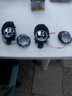

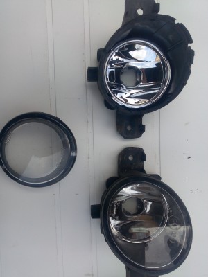

Bonjour, suite dans l'entretien du IV
Réception du jour
J'ai un capteur de HS mais j'ai trouvé cette ensemble sur la bay pour 15€, le reste ira pour stock.

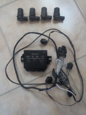

Bonjour, suite au remplacement du capteur de recul (qui marche très bien d’ailleurs), je me suis aperçu que j'ai mon contacteur de recul sur la boite qui est hs.
J'ai regarder sur dialogsys mais j'arrive pas a trouver la référence, quelque aurais cette référence ?
vincenzi1
Messages : 521
Enregistré le : 02 août 2014, 10:11
Année : 2005
Localisation : Haute Normandie
Re: Remise en état de mon IV
Message non lu par vincenzi1 »
salut,
ta mal regarder :p 7700422630
AUDI Q7 V6 3L TDI 190000Km
Renault espace 4 2.2dci 150 BVM 279000km
BMW 530D E39 289000 km
Renault scenic 1 ph2 vendu à 279400 km
Réfection boite de vitesse sur 307 -->> par ici
réparation coussinet 2.2dci -->> par ici

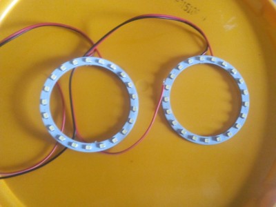

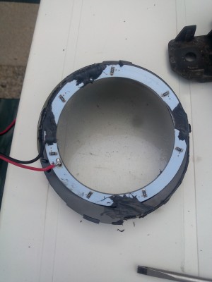

Bonjour, suite au poste de Anciensafraniste sur son sujet j'ai commander les même feux diurnes que j'ai reçu ce matin.
Je vous ferait des photos du montage ainsi que le câblage.
Davidrwt
Messages : 2929
Localisation : Nord (59)
Message non lu par Davidrwt »

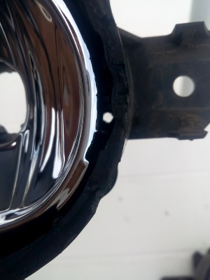

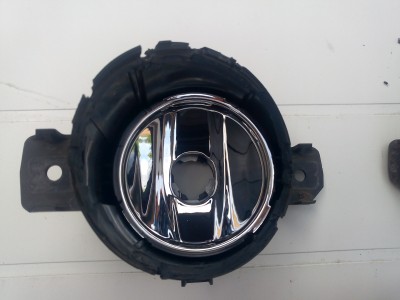

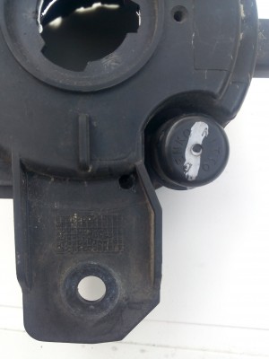

Bonjour, alors j'ai commencé les feux diurnes
Pour démonté le verre utilisez un cuter pour couper la colle sur le tour ensuite faite levier avec un tournevis pour le décoller.
Puis j'ai collé le feu sur l'arrière du verre sur la protection plastique qui lui même est collé sur le verre.
J'ai ensuite percer un petit trou pour le fil à l'opposé du mécanisme de réglage pour pas que le fil ce prenne dedans au remontage.
Modifié en dernier par Davidrwt le 18 juin 2015, 21:47, modifié 1 fois.
