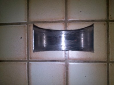

pour compléter votre discussion les coussinet de l'époque on subit un gros changement car les constructeurs n'ont plus eu le droit au plomb dans la fabrication sous peine d'amende (ce que d'autre ont fait d'ailleur) renault n'a pas trouvé le bon compris et en plus a pousser les vidanges a 30 000 km ou 2 ans ce qui en soit n'est pas terrible surtout pour un vehicule qui dans de nombreux cas est très très solicité a froid (type meme de l'acheteur d'espace: nounou ou maman qui fais 2 km et s'arrete 8 a 10 fois par jour pour sa logistique d'enfant)
je dis souvent qu'il vaut mieux un moteur ayant 150 000 km en 2 ans que 15 000 en 2 ans il aura très certainement beaucoup roulé a chaud ce qui ne l'use presque pas! et souvent synonyme de grande route.
j'ai pas trouvé ce matin coment vous mettre les photos mais je viens d'acheter un 4 et par trouille je les ais fais les coussinets!! quel betise 179000 km d'orgine et ils étais nikel . l'ancien proprio suivais mes conseils d'entretien on faisais la vidange a 20000 ou 1ans maxi.
Je ne suis pas tres sportif mais une image me viens en tete : fais un marathon après 2 paquets de clope et une bouteille de sky dans le sang pour voir si tu va au bout...... pas sur....

il me semble avoir vu un article sur les fameux coussinets, et d'après ce que je me souviens, le plus gros défaut était du à ce qu'il n'y avait plus de point de blocage (téton où quelque chose de ce genre) afin d'économiser sur le coût de fabrication, et dès qu'il y avait un peu d'usure, ou un petit manque de lubrifiant, les coussinets tournaient sur eux mêmes et ainsi le trou pour le passage d'huile qu'il y a dans le coussinet et dans la bielle (partie inf, le "chapeau", je ne connais pas le nom) ne sont plus alignés, donc plus de passage d'huile, donc le vilebrequin et tout l'ensemble bas dégagent.
vrai ou pas, je n'ai pas les compétences, ni les connaissances pour le dire.

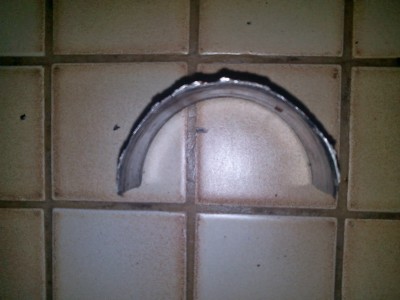

gege08 a écrit :salut
Pas de trou sur les coussinets de bielle mais sur ceux du villebrequin oui

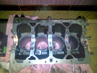

Et bien tout simplement , il y a des trous sur les coussinets de palier pour acheminer l'huile à travers le vilo et l'envoyer sur le maneton de la bielle .
Aucun trou au niveau de la bielle .
Je dirais que TOUS les moteurs sont de cette conception pour le graissage de la partie vilo !
L'ergot , je ne pense pas que ce soit un soucis . Sinon , le moteur ne ferait pas 100 km.
Le gros soucis , c'était la matiere sans plomb qui n'était pas au point .
On rajoute les vidanges trés espacées (et aussi petit trajet ) et l'on a le pourquoi du comment !
A savoir que c'est les coussinets de bielles qui dégagent en premier , alors que ceux de la ligne d'arbre sont toujours impécable :shock: (verifié sur un moteur )
