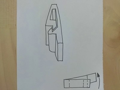

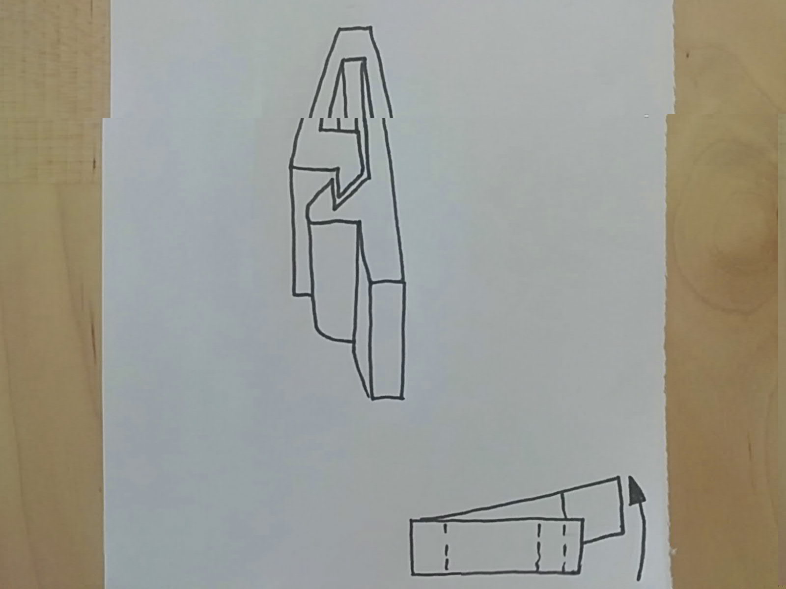

- nagrrra
- Messages : 1768
Re: Possibilités de montage pare-soleil toit ouvrant panoramique ? Velum plus sophistiqué
Quelqu'un a déjà rencontré ce problème, on en cause ici : https://www.passion-espace-club.com/view ... 5290&hilit
Le vélum est fixé sur deux entraîneurs à l'aide d'agrafes en plastique. Ces agrafes s'ouvrent et se referment facilement quand on a compris le truc...
Pour ouvrir l'agrafe, il suffit de déplacer l'extrémité verticalement pour la déloger.
Un croquis rapide du principe :
- Messages : 5717
Miharu59 a écrit :Eh non le velum ne bouge pas du tout , il y a des petite pince sur le côté justement il n'a jamais fonctionné depuis que je l'aithebybe a écrit :faut essayer ca, Moteur démarré et toit + velum en position fermé, appuyer pendant au moins 20 sec sur le bouton central, puis relâcher. C'est tout ! Cela réinitialise les asservissements des moteurs TO et velum.
Voilà après réinstallation il bouge mais ne tient pas le velum
Le mécanisme bouge mais ne tient pas le velum comment le remettre
Ce n'est pas la même agraf
