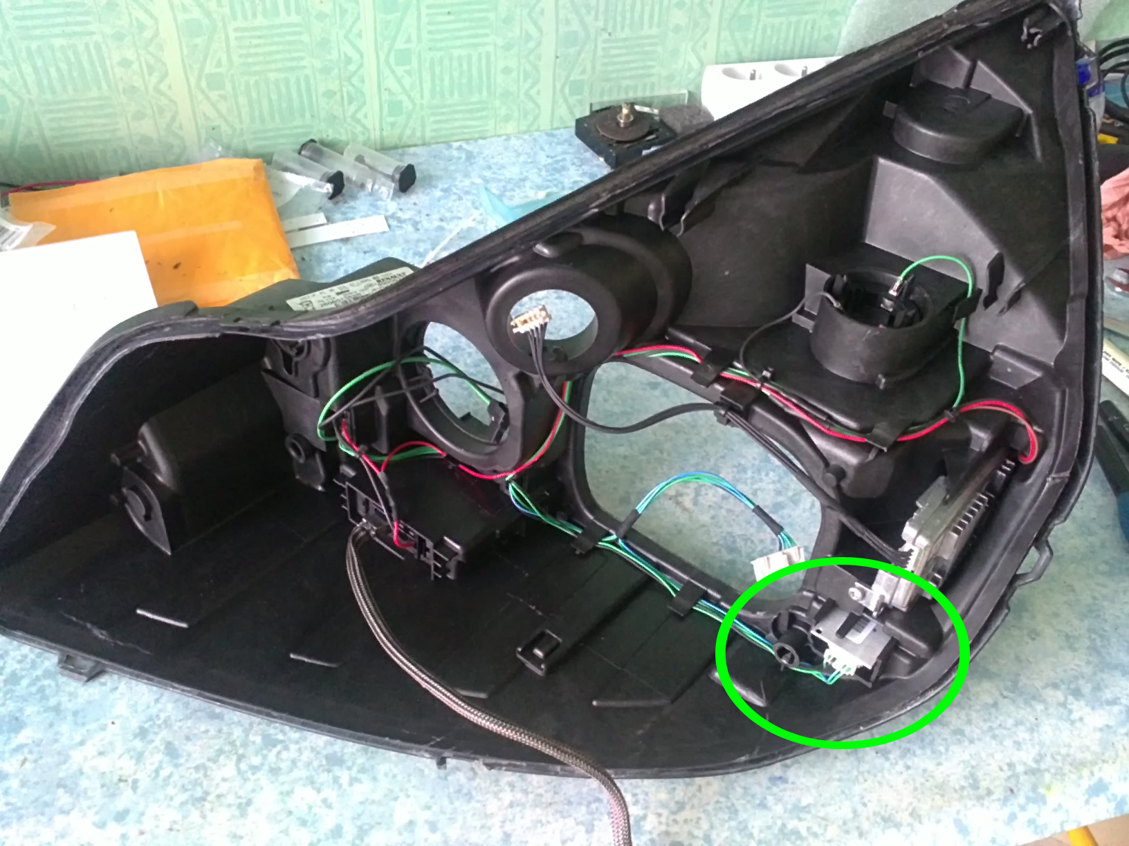

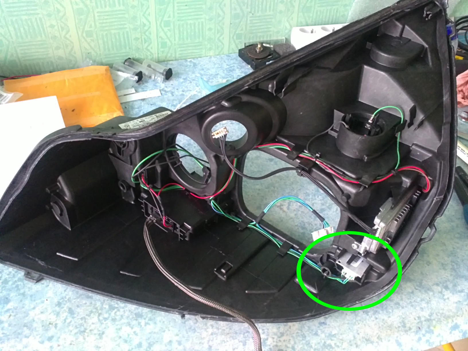

Petit déterrage. Étant sur une occase d'espace IV phase I xénon, et n'appréciant pas trop le look des phares je me suis mis en recherche d'un éventuel sujet à propos. Je suis donc tombé sur celui-ci. Je me suis penché sur des photos de "cul" de phare xénon phase 1 et phase 2 sur la baie. J'en ai fait des déductions et me suis rapproché de Miharu pour savoir si son opération c'était soldée par un succès. Malheureusement, il a du y renoncer 😣. Je me suis aussi appuyé sur des photos de sujets comme ceux de Nagrrra (tuto feux de jour) et Pub2n (sujet sur le fonctionnement du bi-xénon) pour avoir une idée de conversion. Reste à savoir si de la théorie à la réalité c'est raccord.
Commençons par un descriptif d'un feu xénon de phase 1 :
Sur le projecteur de phase 1 (photo 1) on distingue 2 prises ; l'une pour le correcteur d'assiette et l'autre pour l'alimentation du phare.
Photo 1- Vue arrière projecteur phase 1
Ensuite voyons ce qui se passe dans le projecteur et plus particulièrement dans la partie lentille du xénon (photo 2)
Photo 2 - Lentille xénon phase 1
Maintenant confrontons ça à la doc technique Renault Sur laquelle on distingue l'affection des pins de la prise d'alimentation du feu (photo 3).
Photo 3 - Techdoc Renault
On en déduit de fait que l'électroaimant de passage du mode croisement à plein phare est actionné par le + du feu de route (pin 4) et la masse (pin 1)

Re: Optiques phase deux (3 fiches ) et phase 1 deux fiches ?
Pour avoir décortiqué l'optique, je confirme que l'electro-aimant est bien actionné par le + des feux de route !

Pour savoir si l'installation de phares de phase 2 sur un véhicule phase 1 est possible, il ne faut pas hésiter à se lancer en investissant dans un phare de phase 1 (pas cher ou en très mauvais état) afin de l'ouvrir pour comprendre son fonctionnement. On trouve tout sur le net et c'est ma façon de procéder avant de me lancer dans l'inconnu.
Il serait bon de vérifier si c'est un électro-aimant ou un moteur qui permet de passer de feux de route à croisement sur le phase 1. En effet, le circuit serait alors bien différent (des modifications ont été apportées lors du passage phase 1 à phase 2).
Sans cette vérification, il serait imprudent de se lancer dans une modification hasardeuse car le calculateur n'aimera pas...
Sur les phares de phase 2 avec xénon directionnel, un circuit imprimé sur aluminium (donc, prévu pour dissiper la chaleur) est ajouté (entouré en vert sur la photo). Il permet d'interpréter les signaux reçus par le calculateur (sur 3 fils) pour les informations moteur directionnel (horizontal) et commande du moteur route/croisement.

Oui, mais un petit détail qui fait une grande différence et permet de faire avancer le Schmilblick 😉

Très bonne explication. Effectivement, en passant d'un électro-aimant à un moteur est-ce que le calculo appréciera that is the question...
Le seul truc que je puisse dire, c'est qu'un electro aimant demande une intensité bien plus élevée qu'un moteur...
