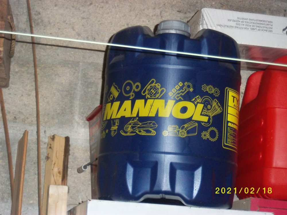

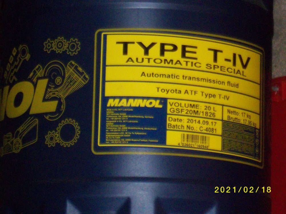

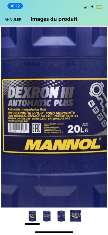

Peux tu me dire si là dexron 3 de chez Mannol peut convenir ?
Huile boîte auto
Huile boîte auto

Geoffray42
Messages : 30
Enregistré le : 24 août 2020, 16:21
Année : 2005
Re: Vidange Boîte Auto espace 4 3.5 V6 de 2004
Message non lu par Geoffray42 »
EBo a écrit : 11 févr. 2021, 21:40
Geoffray42 a écrit : 10 févr. 2021, 01:13
EBo a écrit : 09 févr. 2021, 19:44 Précsion n°2 :
bien identifier le bouchon de vidange quand le moteur est froid !
et préparer une attache pour le système qui retient la jauge.
EBo
Une attache pour le système qui retiens la jauge c’est à dire?
Sur la boite SU1, la jauge ne peut pas s'enlever (par le haut) si tu ne dégages pas une système de retenue de cette jauge. Ce système est une sorte de languette de métal souple qu'il faut relever pour pouvoir sortir la jauge. Il suffit d'un bout de fil pour l'attacher de manière à pouvoir enlever la jauge d'une main. Car quand le moteur sera chaud, tu vas te cramer les doigts à maintenir le système de retenue et tirer la jauge.
L'expliquer par des phrases n'est pas facile mais quand tu regardes, c'est clair.
EBo
Cette huile convient ?

Non, c'est de la Dexron 3, il faut JWS3309 ou Toyota T-IV

Trouvée sur Ebay, en bidon de 20L :wink:

Tu as un lien stp ou une photo pour la marque cela m’aiderai et surtout afin d’éviter une erreur 😉
Merci à toi

Suffit de demander :wink:
