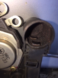

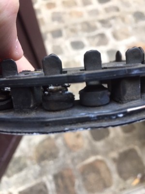

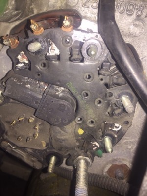

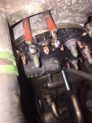

- En démontant le cache j'ai vu que le pont de diodes avait piteuse mine. Tentative de réparation:

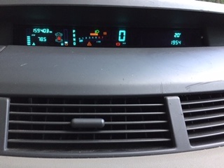

J'ai le témoin SERVICE qui est allumé en permanence.
Celui-ci est couplé au témoin airbag, qui s'allume et s'éteint aléatoirement.
De plus le témoin de défaillance du frein de parking est allumé en permanence.
Ceux-ci sont connus depuis longtemps sur la voiture (2014, lorsque nous avons acquis la voiture) et sont présent malgré le remplacement du TDB en juillet.
À cette occasion j'ai découvert le témoin de défaillance électronique auquel j'ai prêté peu d'attention puisque tout fonctionnait convenablement pour une voiture qui a passée trois ans à l'arrêt (casse de la boîte et du TDB)
Je joins une photo du TDB prise le 25 juillet. On y voit tous les témoins sauf celui de l'airbag. Je précise que la voiture à une BVM mais que le TDB d'occasion provient d'une automatique, le km est donc différent aussi.
J'espère que ces informations sont claires, je peux en donner d'avantage.

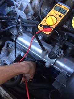

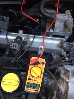

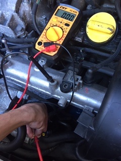

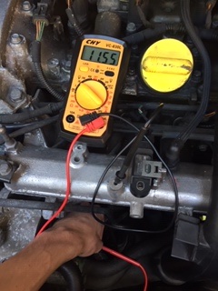

Bonjour, merci pour ton retour.
Les tensions aux bornes de la batterie sont correctes.
Si tu as un lecteur obd2, tu peux essayer de commencer par un effacement des défauts. Si ça persiste, voir la valeur relevée via le lecteur obd.

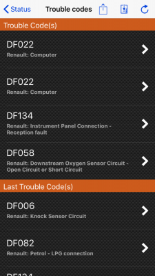

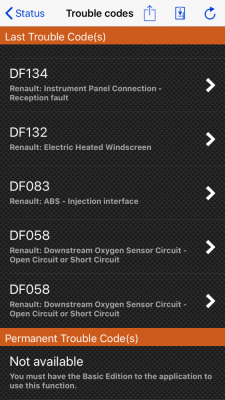

Un petit retour sur le scan "maison". J'ai donc tenté le coup avec mon OBD2 ELM327 WiFi (je ne sais pas trop ce que ça veut dire mais c'est marqué dessus). Sur quatre applications utilisées une m'a diagnostiquée quelques erreurs. J'ai des captures d'écran de chaque code aussi mais on n'en apprend pas beaucoup.
Je n'ai pas l'impression que ça ai quelque chose à voir avec mon problème. Je précise que j'ai fais ça moteur coupé, peut-être l'origine d'un manque.
Qu'en pensez-vous? Pourrai-je avoir plus de précision en faisant tourner le moteur jusqu'à l'apparition des témoins Stop, histoire d'avoir peut-être un "freeze frame"?
Je réfléchis à l'achat de la Clip, j'allais faire refaire une clef chez Renault mais entre ça et mon alternateur, plus les futurs soucis, elle serait vite rentabilisée.

ce n'est pas le calculo moteur qui pilote les témoins de défauts alternateur.
https://www.youtube.com/watch?v=UNHSbTeW3XM
je ne sais pas ce que ce soft donne, mais cela se rapproche de canclip.

Tu as tellement de codes erreurs que ça me paraît très anormal.
Un bon coup de clip et tu seras fixé, ça vaut peut être la peine d'investir ou de passer chez Renault

Je ne suis pas surpris du nombre de codes, j'ai quatre témoins allumés au TDB, qui a été remplacé, les sondes lambda sont d'origine. Donc pour moi ce n'est pas surprenant mais j'aimerai bien un vrai diagnostic, je vais voir quand la pluie arrête si l'effacement des codes produit qqchose.

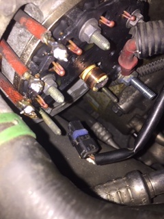

Je veux aussi revoir une des soudures qui n'a pas l'air très propre et le régulateur de tension, dont les charbons sont tout de même bien usés. Si j'avais vu ça avant de commander les diodes j'aurais remplacé l'alternateur complet.
Mais bon, ce qui est fait est fait, donc dès que la météo le permet j'essaierai tout ça en espérant que ça suffise.

Tout d'abord que pensez vous de mes soudures? Personne ne m'a fait remarquer quoi que ce soit à ce sujet mais je ne me fais pas vraiment confiance. Pour les faire j'ai nettoyé au mieux, chauffé à mort au fer à souder, et fait fondre l'étain sur le fil chaud. Voilà les soudures dans toute leur splendeur:
J'ai aussi démonté le régulateur de tension. Les charbons sont vraiment usés, je me demande si la panne ne vient pas de là. Ils doivent dépasser d'un millimètre environ, pas plus, et les pistes du rotor sont usées aussi:
J'ai profité du démontage pour réaliser quelques mesures. Je vais être aussi précis que je peux mais l'électricité c'est pas mon truc, donc je ne suis pas sur d'avoir tout compris.
Pour réaliser les mesures j'ai placé le multimètre sur le réglage volts, et le fil noir est placé sur l'admission du moteur (qui, si j'ai tout compris, sert de masse) Un trombone a été sacrifié pour rentrer dans le connecteur. Le fil rouge du multimètre est mis en contact avec le trombone, qui lui est inséré dans le connecteur.
Dans un premier temps, j'obtiens ça: Mais quelques seconds plus tard, pas moyen d'avoir une mesure: Je mets le contact et voilà: Je suppose donc qu'il s'agit de + après contact mais je ne sais pas comment interpréter tout ça. J'ai essayé l'effacement des codes aussi mais sans résultat.
Je pense que mes options sont:
- poursuivre la recherche de la panne, y compris si elle est dans le faisceau, mais je ne sais pas comment faire
- remplacer l'alternateur complet (la doc prévoit le remplacement de la courroie d'accessoires aussi, est-ce vraiment nécessaire?)
- aller chez les voleurs Rino pour qu'il fassent le diagnostic et potentiellement la réparation
L'investissement d'une Clip est tout de même lourd mais je ne l'exclu pas et j'ai peur que le remplacement de l'alternateur ne fasse rien. Qu'en pensez vous, que me conseillez-vous de faire?
Je suis très reconnaissant pour votre aide, en temps que débutant ça... aide
beaucoup!
Voilà, en espérant trouver une solution et au plaisir de vous lire,
Raphaël

- Messages : 3357
Re: Panne d'alternateur (pont de diodes) 2.0T
Je commencerait par les charbons.
- Messages : 7546
+1, charbon trop usés.

- Messages : 1622
- Localisation : De retour derrière le volant de la Daronmobile
Bonjour!
J'ai mis presque trois heures à cause de ce satané cache plastique qui ne veut pas s'enlever. Avec des charbons en meilleur état la voiture a démarrée et tournée cinq minutes sans problèmes.
J'ai ensuite effectué un essai routier, après sept cent mètres le témoin STOP est revenu mais sans le témoin de charge. Il ne s'est pas arrêté jusqu'à la maison mais je n'ai as eu d'odeurs ou de fumées.
Après une heure d'arrêt, j'ai redémarré et le témoin n'est pas revenu. J'ai passé 20 minutes au ralenti comme ça.
A priori mon problème venait donc des charbons, pour les autres problèmes je verrai plus tard. Wutch sur votre Espace vous aviez, je crois, remplacé le régulateur par un Valéo trouvé sur Amazon? En êtes vous satisfait?
J'espère que personne ne sera confronté au même problème que moi et je vous remercie tous pour vos conseils!
A+ sur le forum!
A+ sur le forum!

- Totor33
- Messages : 4529
- Finition : Intens
Tes charbons sont usés, ton collecteur aussi..
Si tu montes des charbons neufs, ils vont s’abîmer sur ton collecteur ( A moins que l'usure soit légère ) et tu seras obligés d'y revenir..... si j'en crois ta signature, il a 200000 km...
Ton alternateur a bien vécu.....RIP!
PS: Le fait que ton voyant se soit allumé puis éteint après ton changement de charbons doit être du à l'auto adaptation et au rodage des charbons sur le collecteur.
