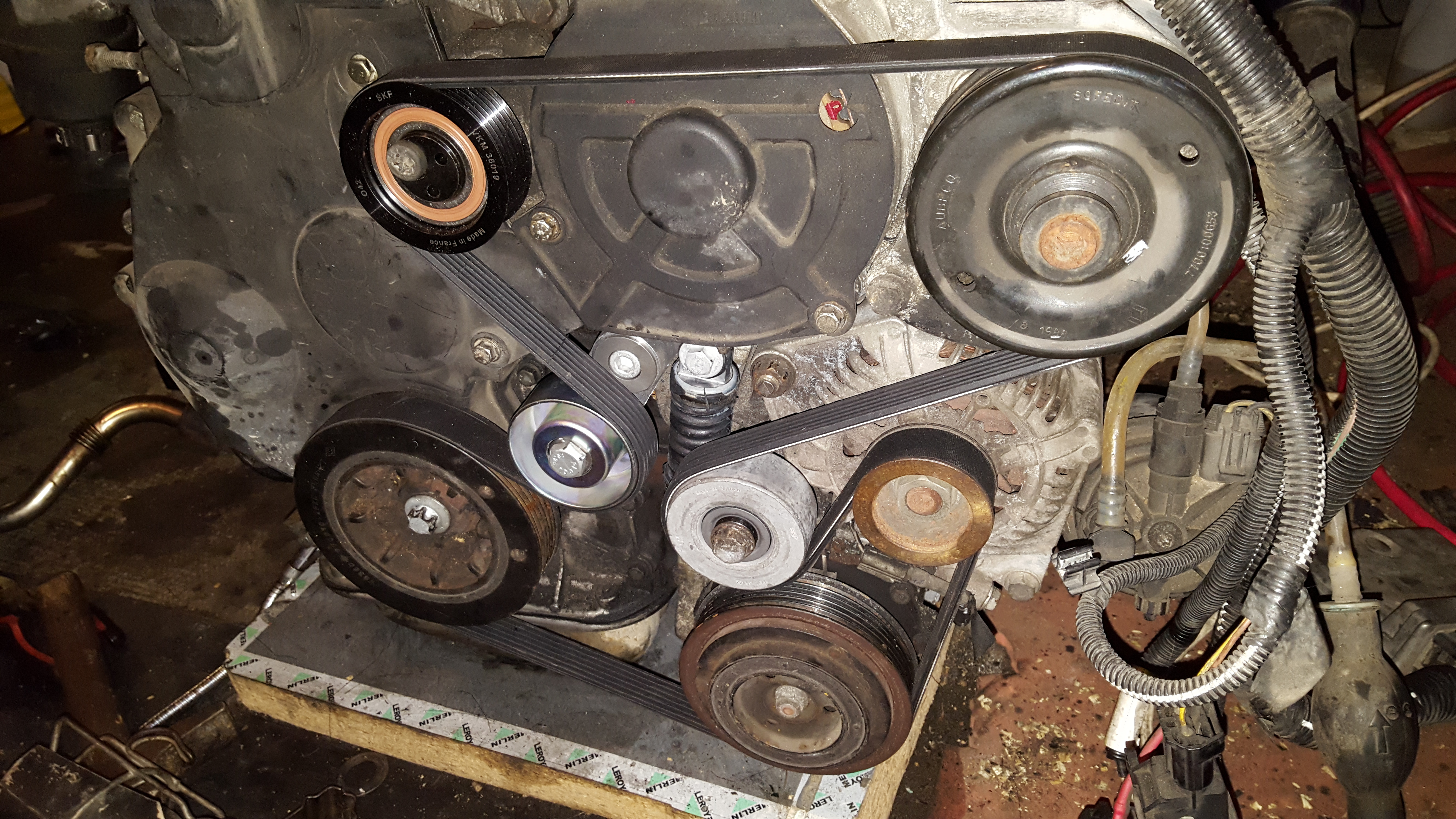

Message non lu par Cyr47500 »
Voici ma roue dentée arbre à came. Je vais démonter la poulie vilebrequin voir si le caoutchouc entre les deux partie est en bonne état.
