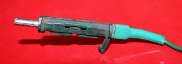

La diode dont je te parle ressemble à cela, elles sont planquées dans la boite prêt du radiateur avec les relais ou dans le faisceau entre le radiateur et le boitier de fusible moteur !

Si HS, ne t'embête pas à chercher une pareille, selon le forum Alpine, tu peux souder de la 1N4004 ou 1N4007 à la place (en respectant les polarités), il ne doit pas y avoir normalement plus d'un ampère dans le faisceau à cet endroit. Cela coute une dizaine de centimes l'unité en moyenne ;)
Ce sont aussi celles que l'on trouve dans les commodos et interrupteurs sinon ;)

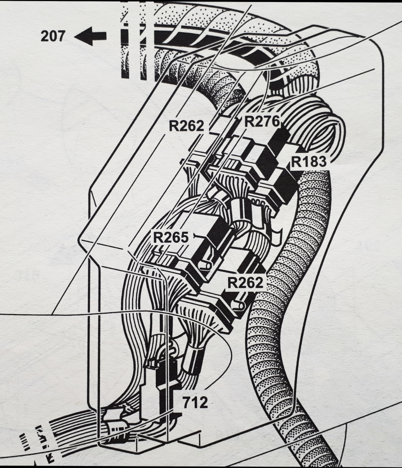

C'est bien confirmé pin 3 du connecteur R275 venant du connecteur R262 normalement compresseur. Quelqu'un connait l'emplacement de ce R262?
Re: Ventilateurs moteurs toujours en marche.
Boite a fusible compartiment moteur
