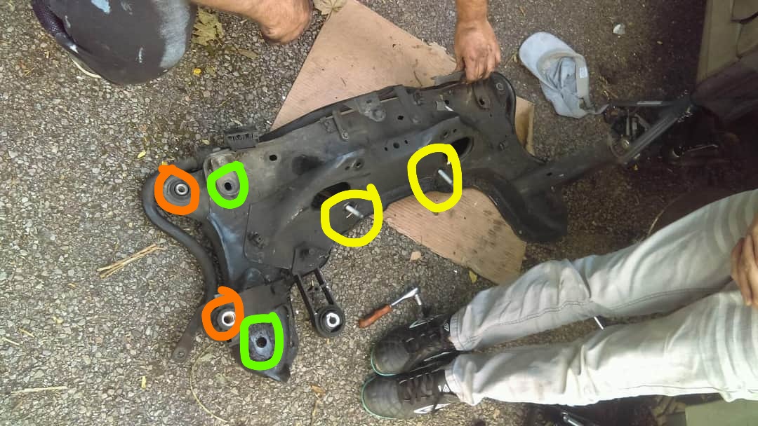

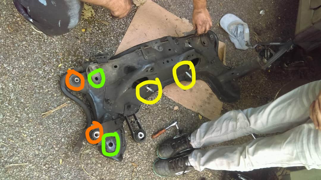

Salut, tiens une photo perso d'un berceau que j'avais démonté pour changer les silent bloc.
Il était monté sur une Laguna, mais ça doit être monté de la même façon sur l'espace.
Entouré en orange ce sont les silent bloc de fixation du berceau au châssis. Évidemment il y a deux autres silent bloc de l'autre côté du berceau.
Entouré en vert ce sont les trous qui permettent de faire passer les vis des triangles, encore une fois il y a deux autres trous de l'autre côté du berceau.
Et entouré en jaune ce sont les tiges filetées sur lesquelles on vient poser la crémaillère de direction.
Il faut faire un calage de la colonne de direction car c'est nécessaire pour l'esp de savoir la position de la colonne de direction, et si ta colonne n'est pas correctement centrée l'esp est dans les choux.
