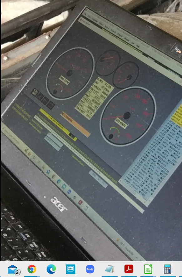

J'ai poursuivi les opérations pour me connecter à la voiture via XR25PC.
J'ai suivi le processus de troublouse hormis pour le câble , je suis passé par un circuit dédié.
Le premier souci est que l'affichage reste figé, lorsque je démarre le moteur l'aiguille compte tour ne bouge pas. Lorsque je ferme et je réouvre l'application l'aiguille se met à 1 000 tours mais ne bouge pas lorsque j'accélère.
De quoi pourrait venir ce problème ? J'ai l'impression que le souci se trouve à l'étape du logiciel terminal.exe je ne vois aucune trame dans la fenêtre.
Mon 2eme souci est malgré le fait que j'ai coller le fichier font, les caractères sont toujours illisible.
Je suis sur W10, je n'ai pas du tout réussi à me connecter avec les autres OS. J'ai seulement réussi à lire les caractères sous Windows XP.
Merci pour votre aide,
Pierre

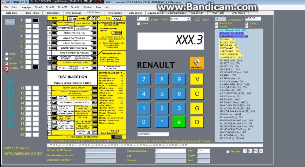

Ayant repris le sujet de la XR25pc, j'ai connecté la voiture à l'ordinateur, les trames ne s'actualisent pas.
En regardant de plus près, je me suis aperçu que le logiciel indique comme modèle R19/Clio 16V alors que c'est une R25 TXI. Le logiciel doit attendre une trame de 42 bits et à partir du bits 39, je reçois le FF 00. La fin trame affichée correspond au début de la suivante.
Connaissez-vous le N°de calculateur de la R25TXI présent au début de la trame ?
Combien de bits le calculateur doit-il envoyé dans le cas de la R25 ?
