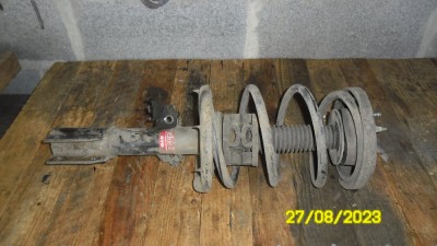

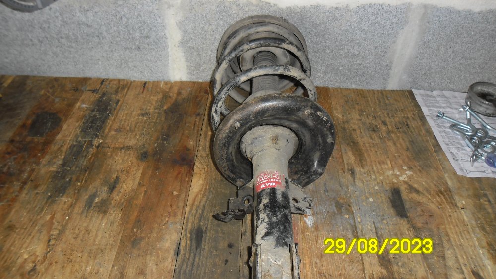

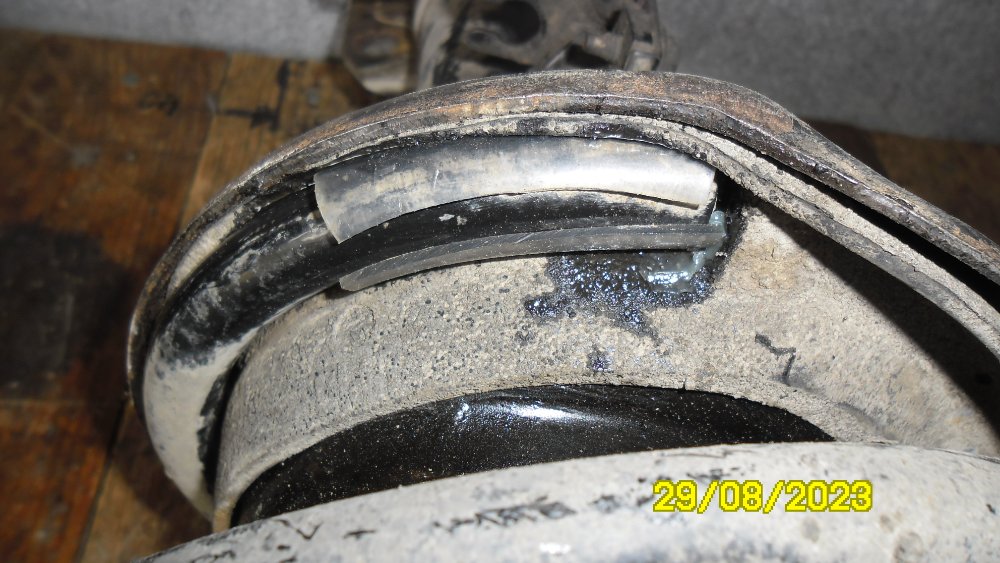

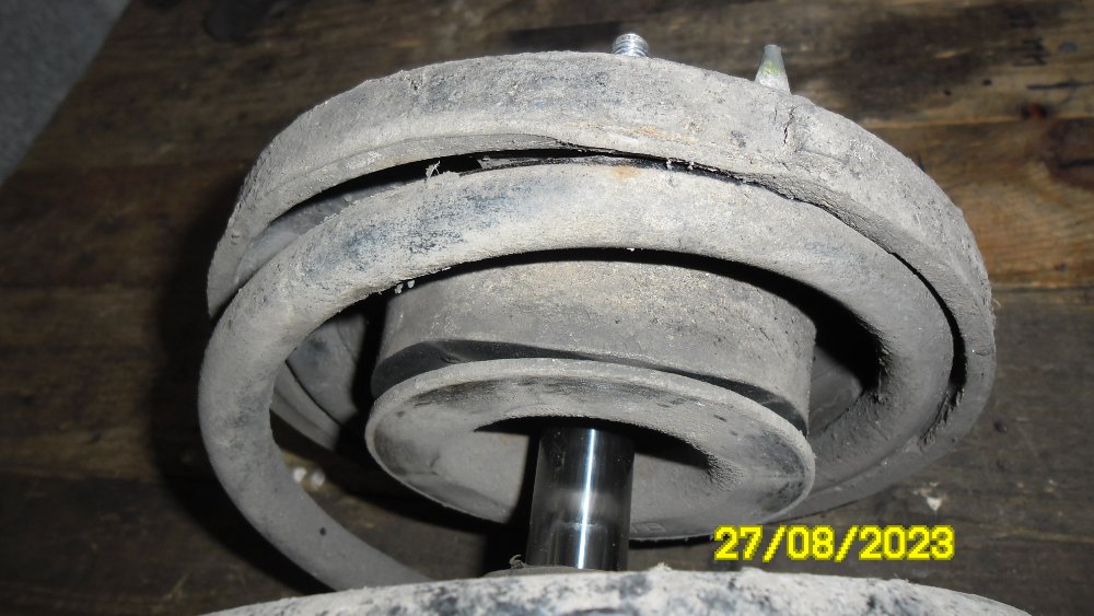

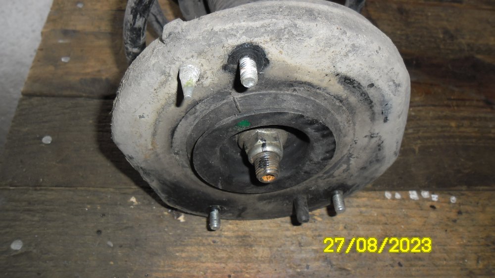

Bonjour Messieurs,
espace 3 dci avec 215 000 kms a ce jour
Je viens de démonter mon amortisseur avant droit car il claque sur chaussée déformé et au passage de ralentisseur etc...Bruit sec a faible vitesse.
L'amortisseur est la coupelle sont de 2016 avec 112377 kms a l'époque...
J'ai prélevé un amortisseur avant droit d'un même espace 3 qui me sert de donneuse d'organe pour confirmation de l'origine du bruit: Bingo le bruit a disparu.
Au cours du 1 semestre de cette année j'ai remplacé triangles / rotule de suspension / biellette barre stabilisatrice / silent bloc sous moteur (reprise de force)
Pas de bruit provenant des silent blocs de berceau
En ce qui concerne mon amortisseur bruyant: pas de ressort cassé, pas de point dur lorsque je fais tourné la coupelle a la main, aucune fuite d'huile derrière le cache poussière, pas de butée écrasé / déformé visible.
Peut on resserré l'écrou centrale pour comprimer d'avantage le ressort.
Je peux me procurer un compresseur et démonter l'ensemble pour vérification du roulement
Comment supprimer ce bruit ?

l'écrou central doit être serré au maximum, donc, pas possible de le resserrer.
Il faut un "bon", compresseur de ressort, le serré pour comprimer le ressort, débloquer l'écrou central et ensuite détendre le ressort.
Vérifier alors, les roulements mais aussi la coupelle supérieure qui contient un silentbloc qui peut être HS.

si ça fait du bruit, alors la coupelle est hs.
inutile de tergiverser, il faut la changer.

Merci, j'achète un compresseur ressort et démonte l'ensemble prochainement.

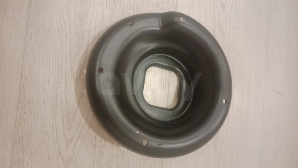

quand j'ai changé les amortisseurs avants sur mon camion, le meilleur tarif pour les coupelles était chez un revendeur allemand, sur la baie.
j'avais cherché d'après la référence Monroe, je peux la rechercher si tu as besoin
edit : les voici :
à gauche :
MONROE Coupelle de suspension pour MK152R (Compatible avec : Renault Espace III [JE0])
à droite :
MONROE Coupelle de suspension pour MK153L (Compatible avec : Renault Espace III [JE0])
ça a bien monté je les avais trouvées à moins de 50€ pièce il y a deux ans (soit quasi le prix des amortisseurs, quand même...)

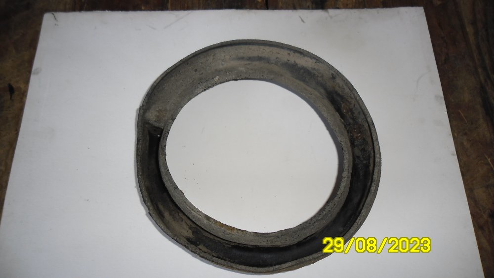

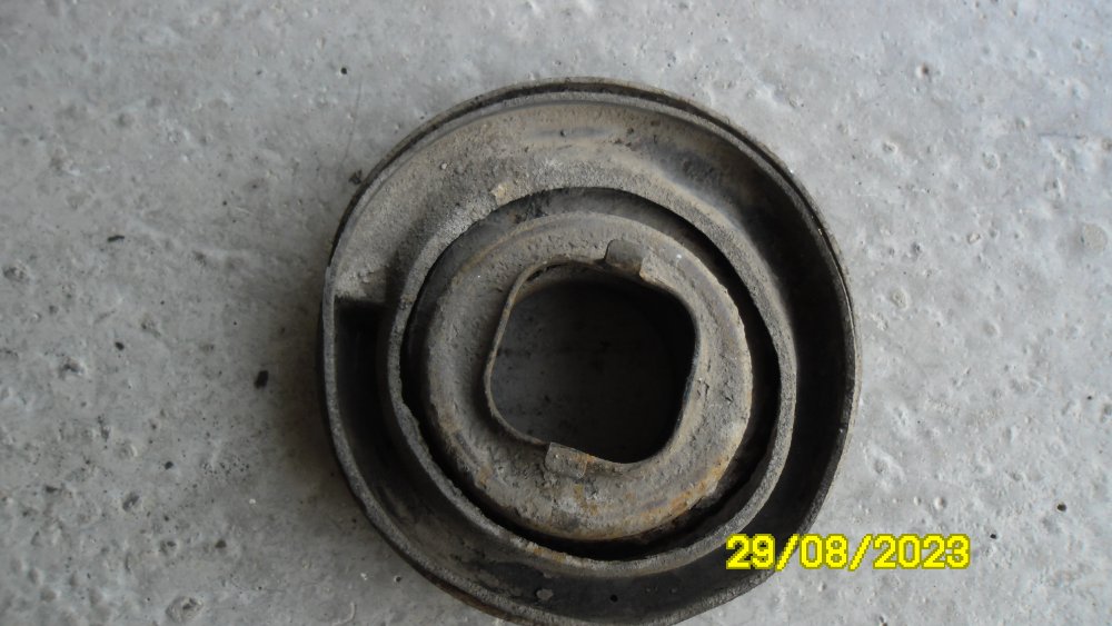

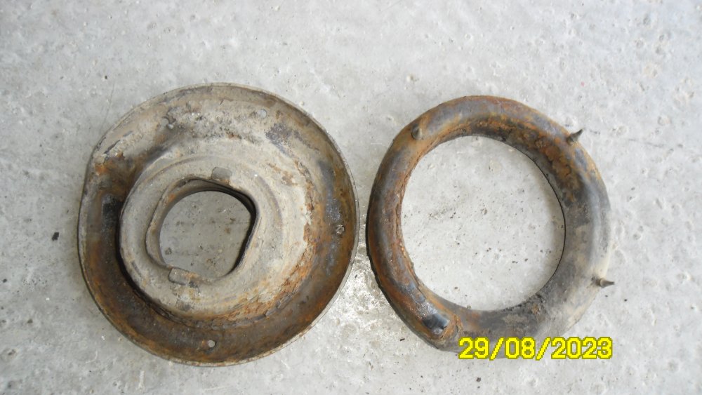

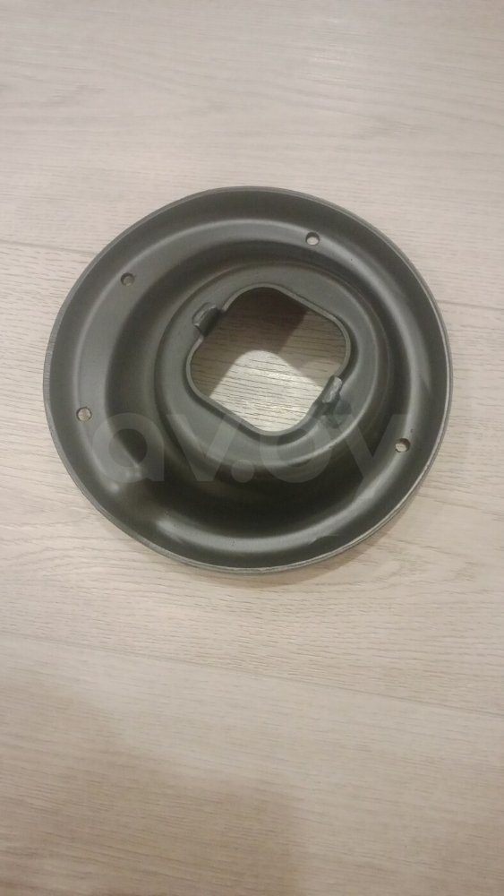

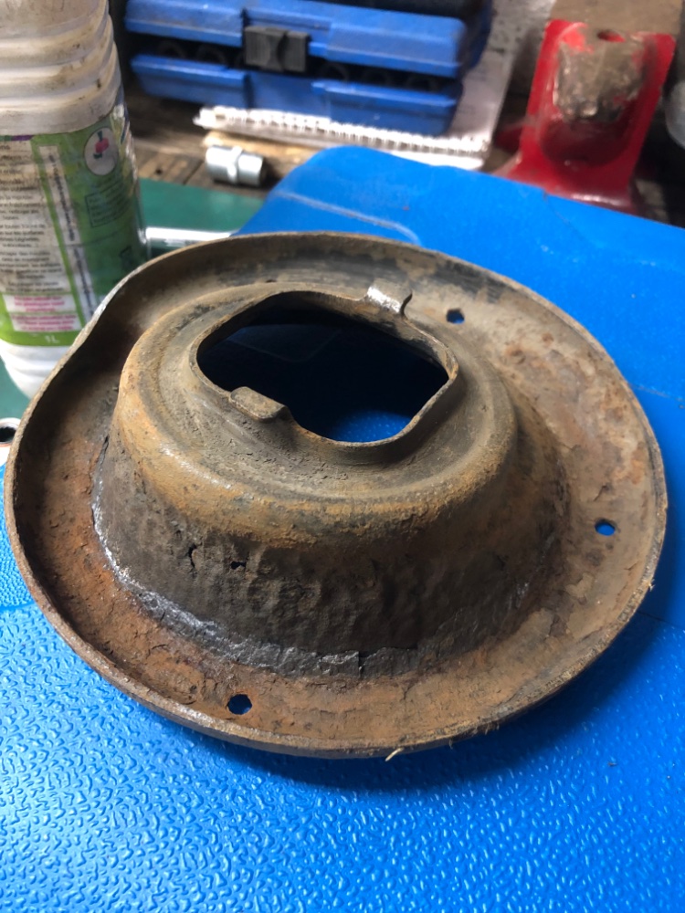

Par contre, les coupelles inférieures de support de ressort sont bien bien rouillées :
Où peux t-on s’en procurer ? Neuves ou d’occasion, je suis preneur de suite

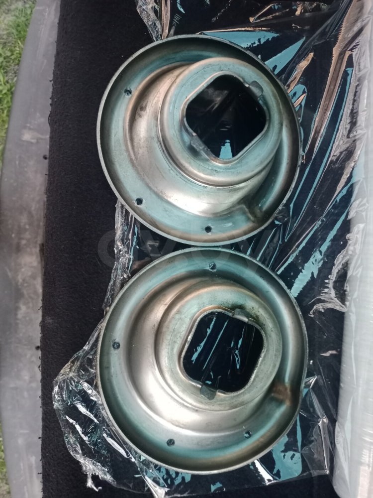

j'en ai une paire d'occasion, récupéré sur laguna.. il parait que ce sont les même.
bon forcément, je les garde pour le moment.

Oui, je comprends
En tout cas, si tu change d'avis, pense à moi.
Ce sont les mêmes références pour tous les Espace 3 et les Laguna 1 :
- Caoutchoucs de coupelles inférieures d'amortisseurs avant - 7700822906
- Coupelles inférieures d'amortisseurs avant - 7700822908
J'en ai quand même un où l'acier est perforé :
… ou alors au pire un magicien de la soudure pour renforcer

faut aller en casse, il reste encore des espaces 3 et des lagunas.

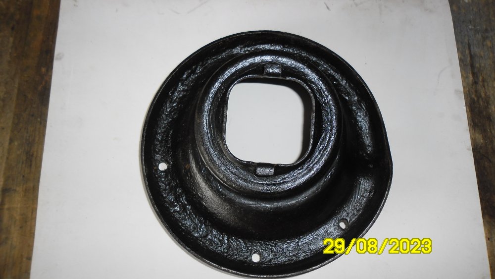

Juste pour information, lorsque j'ai reconstruit ma suspension avant, j'ai utilisé des coupelles supérieures FEBI et des ressorts et amortisseurs KYB et je n'ai eu aucun problème avec aucun d'entre eux.
J'ai percé plusieurs trous de drainage dans les coupelles inférieures et ajouté un revêtement bitumineux lors d'une récente révision, mais il n'a pas fallu suffisamment de temps pour savoir si cela avait contribué à réduire le risque de rouille.

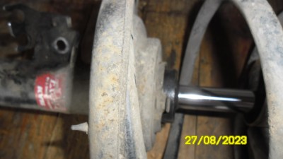

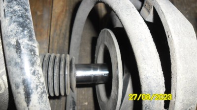

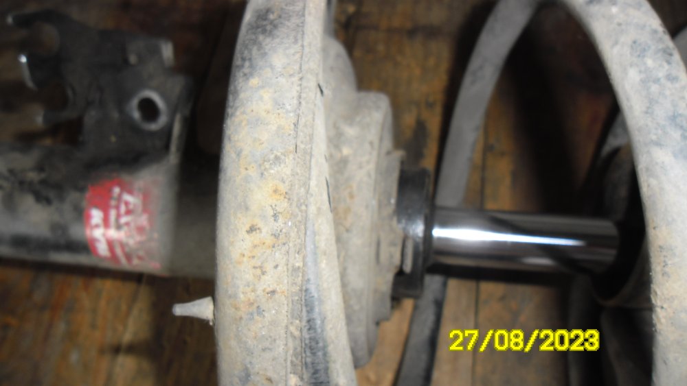

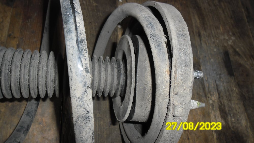

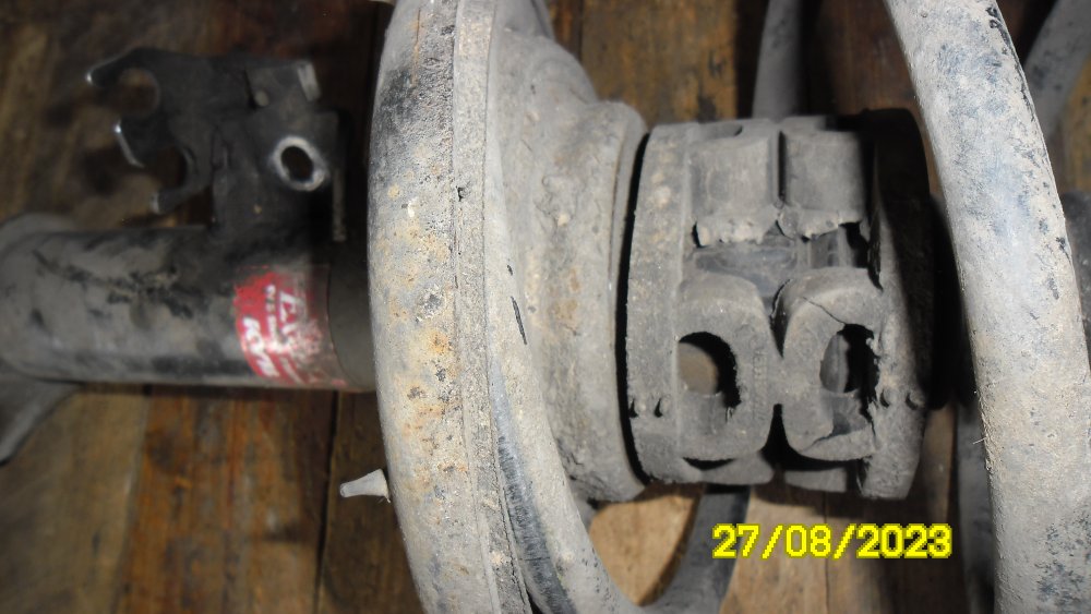

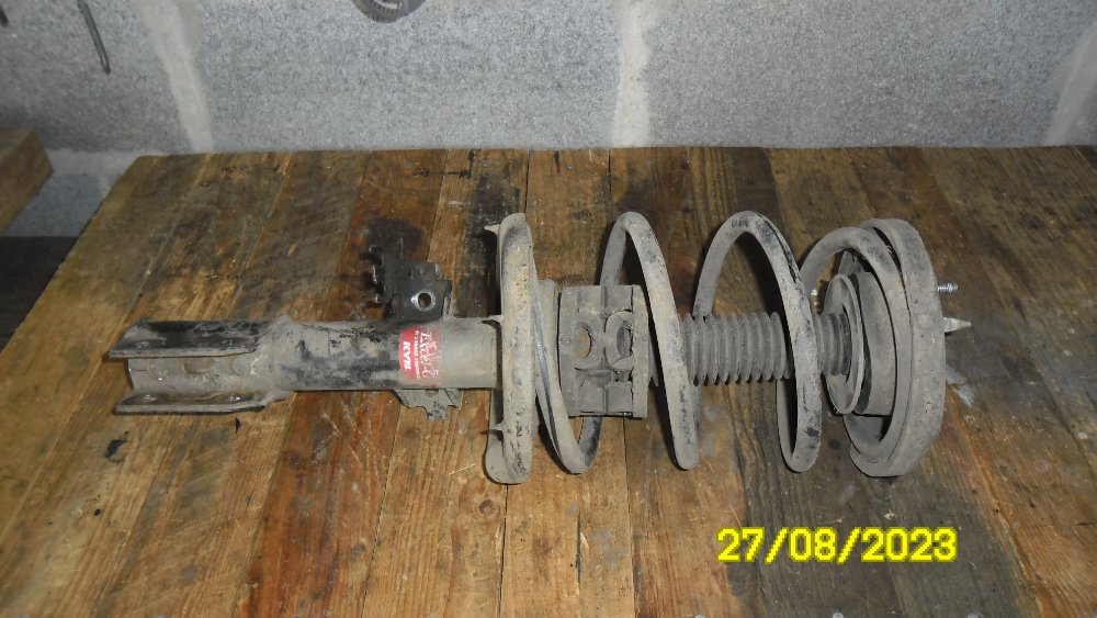

Achat compresseur de ressort et démontage / nettoyage :
-palier élastique de coupelle inférieur percé / écrasé:
Métal contre métal= le bruit dans l'habitacle...
Je dépoussière / nettoie l'ensemble des pièces coupelle / butée / roulement. Une couche de Frameto sur coupelle inférieur, nouvelle graisse pour le roulement
Je cherche sur le net le palier élastique de coupelle inférieur au détail !!!!
Pas encore trouvé
Pas encore trouvé

Oui, le souci sur les coupelles est qu'elles n'ont pas de trou évacuation d'eau. Seulement quatre petits trous pour cliper la semelle anti-bruit sur la coupelle.
Comme tu expliques Yves 78 c'est bien ca mon bruit
David
David

Re: Coupelle amortisseur
Bonjour David,
J’ai eu exactement le même problème que toi il y a quelques années avec les caoutchoucs des coupelles de ressort sur le train arrive. Un bruit de déraille permanent, très désagréable…
Bref, impossible de trouver la référence Matra, et impossible bricoler.
Finalement, j’ai acheté deux caoutchoucs pour coupelles pour Espace 4 et j’ai agrandi le trou central pour adapter les pièces.
Le poids du camion à fait le reste. Depuis plus de bruit

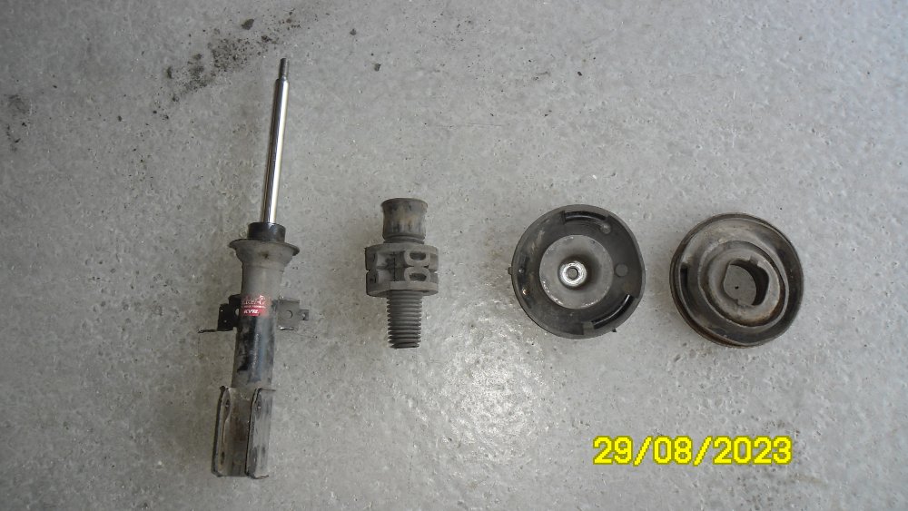

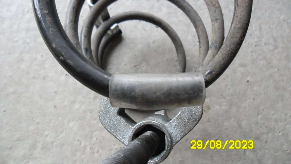

Emboitement d'un morceau de tuyau sur l'extrémité du ressort pour compensé le palier élastique écrasé.
Montage de l'amortisseur sur la voiture demain...

- Messages : 8603
je pensais effectivement à des chambres air de voiture ou camion.
bonne idée le tuyau.
Oui vraiment, une astuce comme on les aime pour réparer nos camions
Je vais probablement faire pareil prochainement en remplacant mes coupelles
Bon, apparemment il y en a tout un stock de neufs en Russie (55$ l'unité) :
https://parts.av.by/car/renault_espace_ ... _104390057
Le post date du 27 avril dernier, il doit bien en rester quelques unes de dispo
