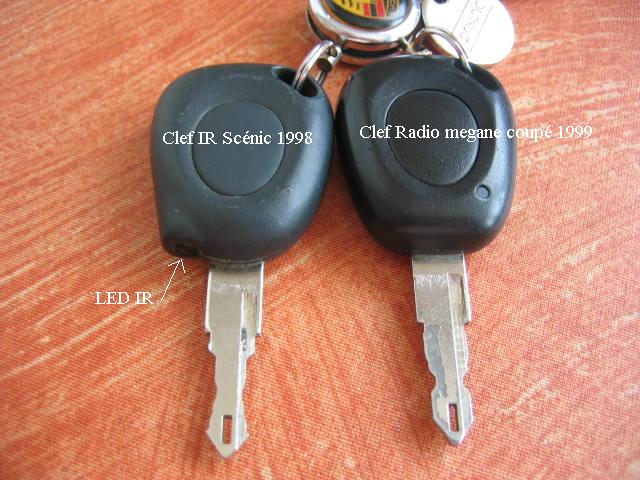

ESPACE35 a écrit : Si quelqu'un peux me dire pourquoi je n'ai pas de tache sur mon telephone quand je bipe avec ma clé, et surout s'il y a un petit quelque chose à faire pour remedier au problème
Si pas de d'allumage au niveau de la clé de ton III, pas de diode qui fonctione, donc télécommande HS ou LED IR HS.
Cela doit s'allumer là où est indiqué "Led IR" sur cette image en visant l'appareil et en appuyant en même temps sur la télécommande.
Source Accordiola1 : http://www.planeterenault.com/forum/esp ... 32750.html
Tu peux faire le test aussi avec une télécommande télé sur ce même appareil photo numérique si tu veux voir ce que cela fait ;)

je viens de faire le test avec ma telecommande tv
rien ne se passe sur l'ecran du smartphone
il faut que j'essaie avec un autre
ma clé ne ressemble pas à celles sur les photos elle est carrée et il faut être à 1 m du tdb pour que ca declanche (idem que celle de mon marron)
Après piles neuves la led rouge s'allume bien mais rien ne se passe (est ce que le precedent proprietaire aurait changé le tdb et que cela aurait une incidence ?)

Sur le III j'ai cette clé d'origine:

c'est exactement le même que la mienne
je n'ai pas essayé le test de pub2n sur un autre appareil photo
si c'est elle qui ne marche pas , y a t-il un moyen de faire quelquechose ?

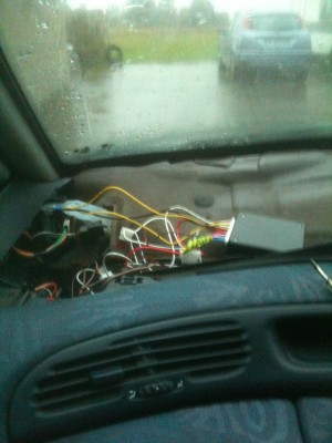

Voilà ou j'ai posé mon boitier (Bien sûr j'ai remis le TDB par dessus :!: :!: )
Boitier
Boitier
on voit bien les 3 fils de masse qui sont vissés sur un des support du haut parleur (jaunes)
Cela fonctionne super bien
A + de 50 m j'arrive à ouvrir et fermer à distance
Que du bonheur
