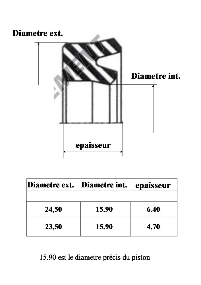

Salut Chtimi75 voilà les cotations des 2 joints montés sur l'émetteur : je t'ai fait un croquis, je pense qu'il faut une matière en EPDM ou équivalent, c'est très important que ça résiste au liquide de frein.

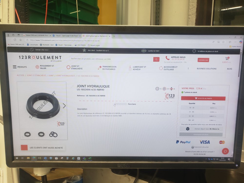

Re: emetteur d'embrayage espace 3 phase 2

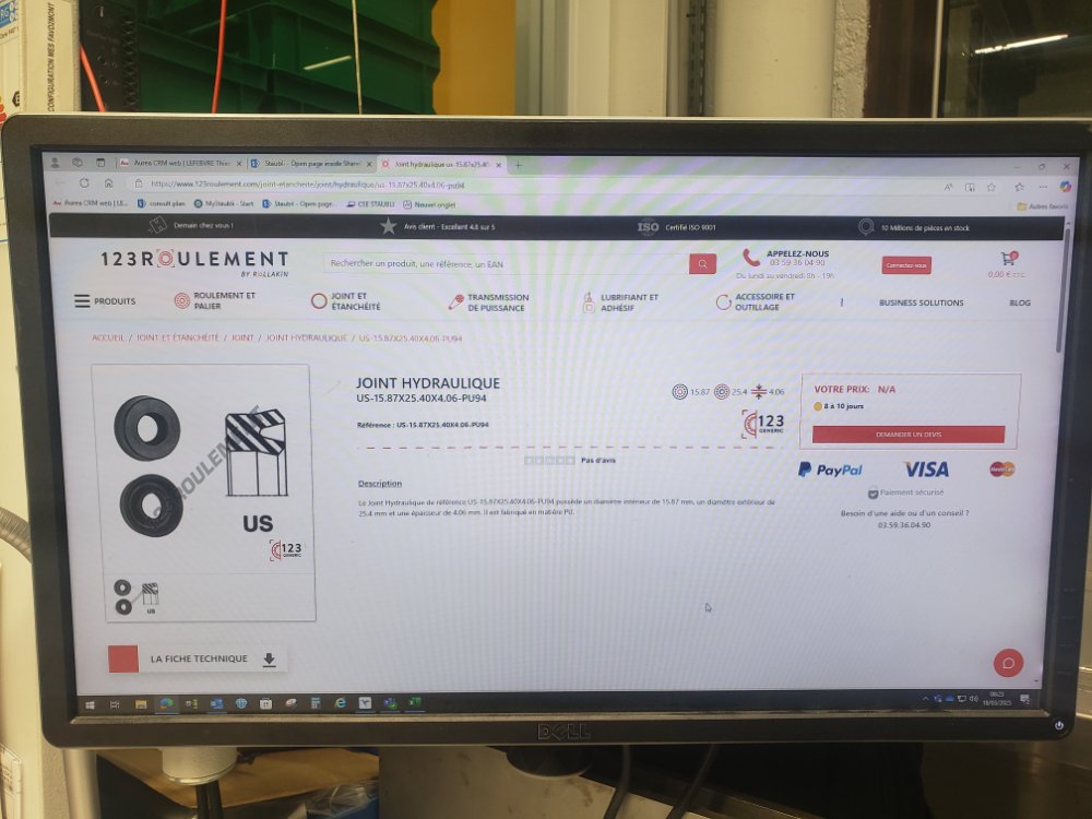

Hello,panoyan a écrit : 16 mars 2025, 20:15 Salut Chtimi75 voilà les cotations des 2 joints montés sur l'émetteur : je t'ai fait un croquis, je pense qu'il faut une matière en EPDM ou équivalent, c'est très important que ça résiste au liquide de frein.
Je regarde dans notre catalogue.
Je ne te promet rien....
- Messages : 2421
- finition : 25 Th
- Année : 2011
Hello,
Ce matin j'ai regardé mais malheureusement nous n'utilisons pas ce type de joint.
Mon collègue m'a orienté vers ce site:
Il continue la recherche.

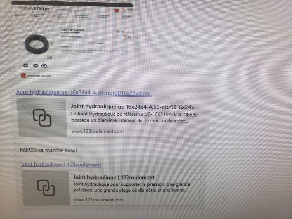

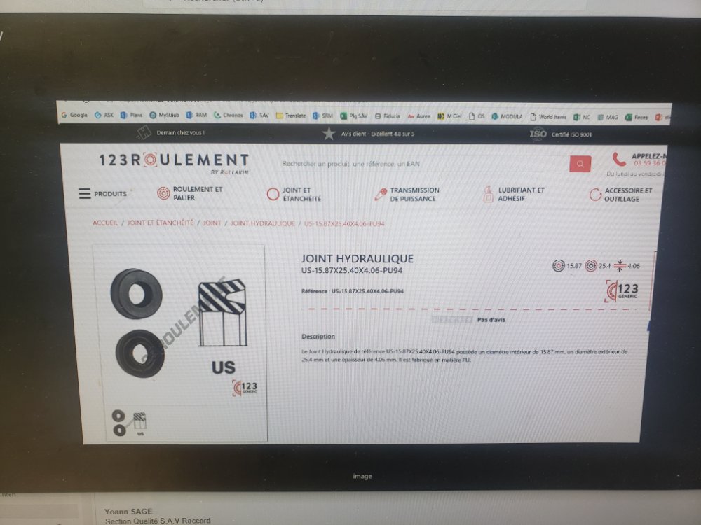

Apres quelques recherches :
Si ça peut être utile...

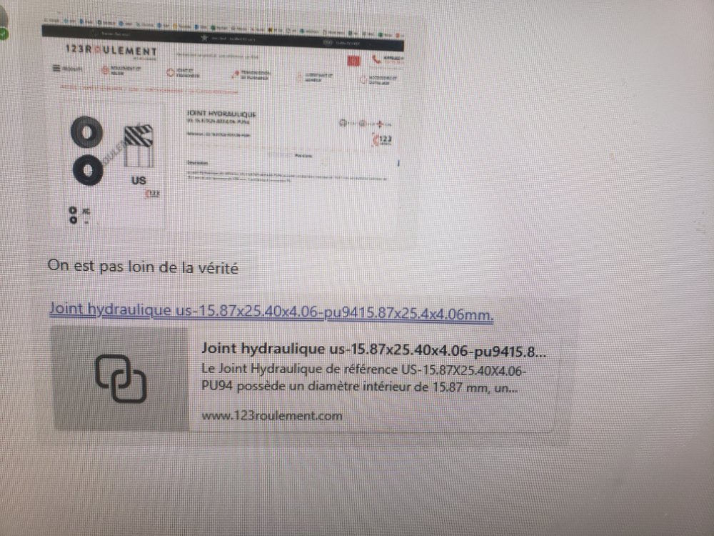

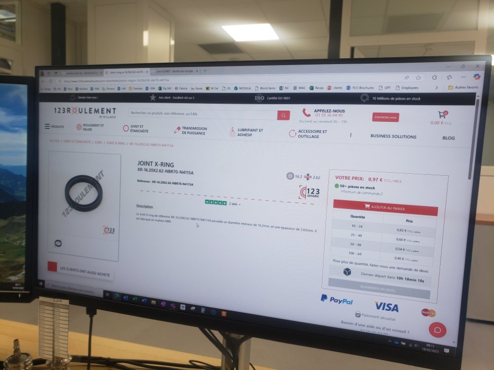

On est pas très loin de la vérité !
- Messages : 2421
- finition : 25 Th
- Année : 2011

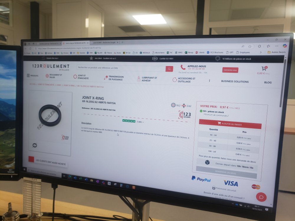

Autre modèle:
Voili, voilà
Voili, voilà

Ils ne résistent pas au liquide de frein, seule possibilité en matière, l'EPDM, d'après ce que j'ai lu.
