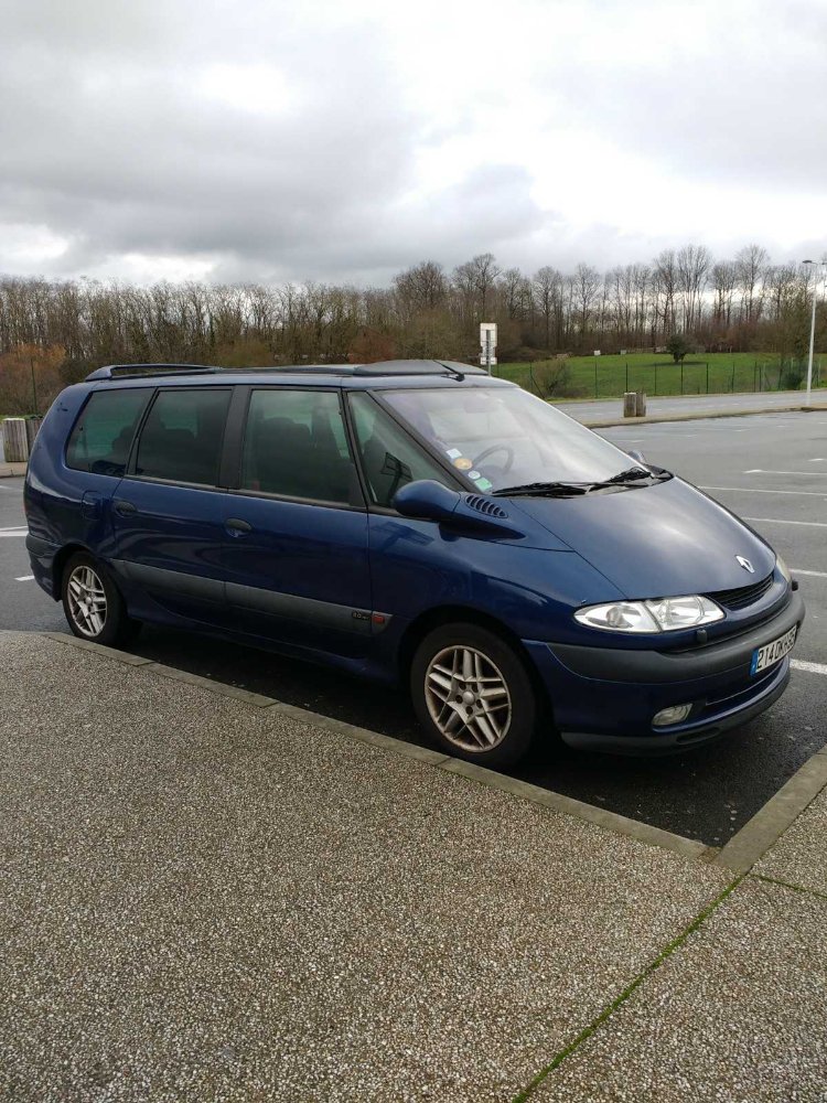

Un an quasiment jour pour jour après la perte de mon gris, voilà un nouvel arrivant :
Il s'agit d'un 2.0 16s long de 2002 en finition privilège à peine rodé (230 000 km) 8)
Merci à Richard (alias Keopos) d'avoir pris soin de ce bel Espace depuis 2003 !

PeteTheCoyote a écrit : 08 févr. 2021, 20:55 Bonjour,
Salut Pete, j'en été sur et certain 😁😁😁 que celui ci aurait été ton nouveau vaisseau :lol: belle acquisition
