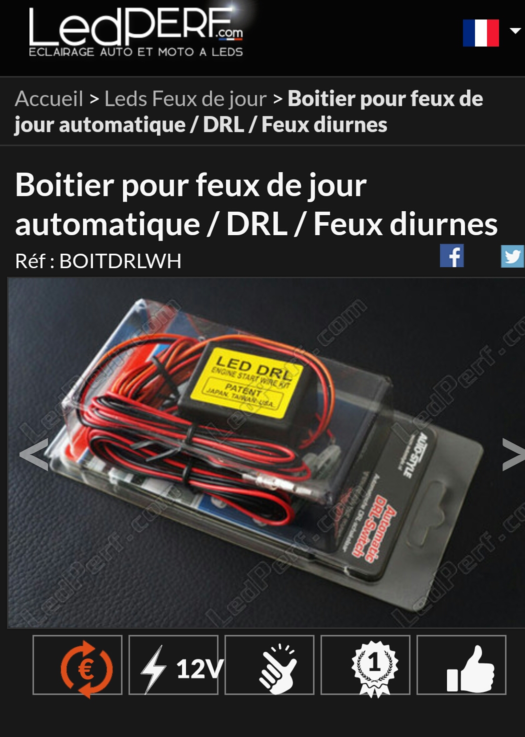

Pour allumer les feux diurne sans passer par le mode veilleuse, tu peux brancher un petit boîtier qui utilise la variation de la tension de batterie. au démarrage moteur il détecte une chute de tension liée à la grosse demande de puissance du démarreur et une remontée juste après au dessus de 13 V. C'est une sorte de relais électronique activée par une variation de tension et alimente un circuit secondaire.

Salut,yves78 a écrit : 05 oct. 2019, 23:15 Pour allumer les feux diurne sans passer par le mode veilleuse, tu peux brancher un petit boîtier qui utilise la variation de la tension de batterie. au démarrage moteur il détecte une chute de tension liée à la grosse demande de puissance du démarreur et une remontée juste après au dessus de 13 V. C'est une sorte de relais électronique activée par une variation de tension et alimente un circuit secondaire.

Donc si je comprends bien, en les branchant sur les veilleuses, ça reste allumé même la nuit?
Et avec le boitier?
Merci!

Je ne comprends pas bien la première question.propylene a écrit : 07 oct. 2019, 17:13 Salut,
Et avec le boitier?
Merci!
Si ils sont branchés avec les veilleuses ils s'allument et s'éteignent en même temps.
Si on utilise un boîtier pour allumage automatique, ils s'allument au démarrage et s'éteignent à la coupure du moteur avec un retard de 30 secondes. Il y a une tempo.
