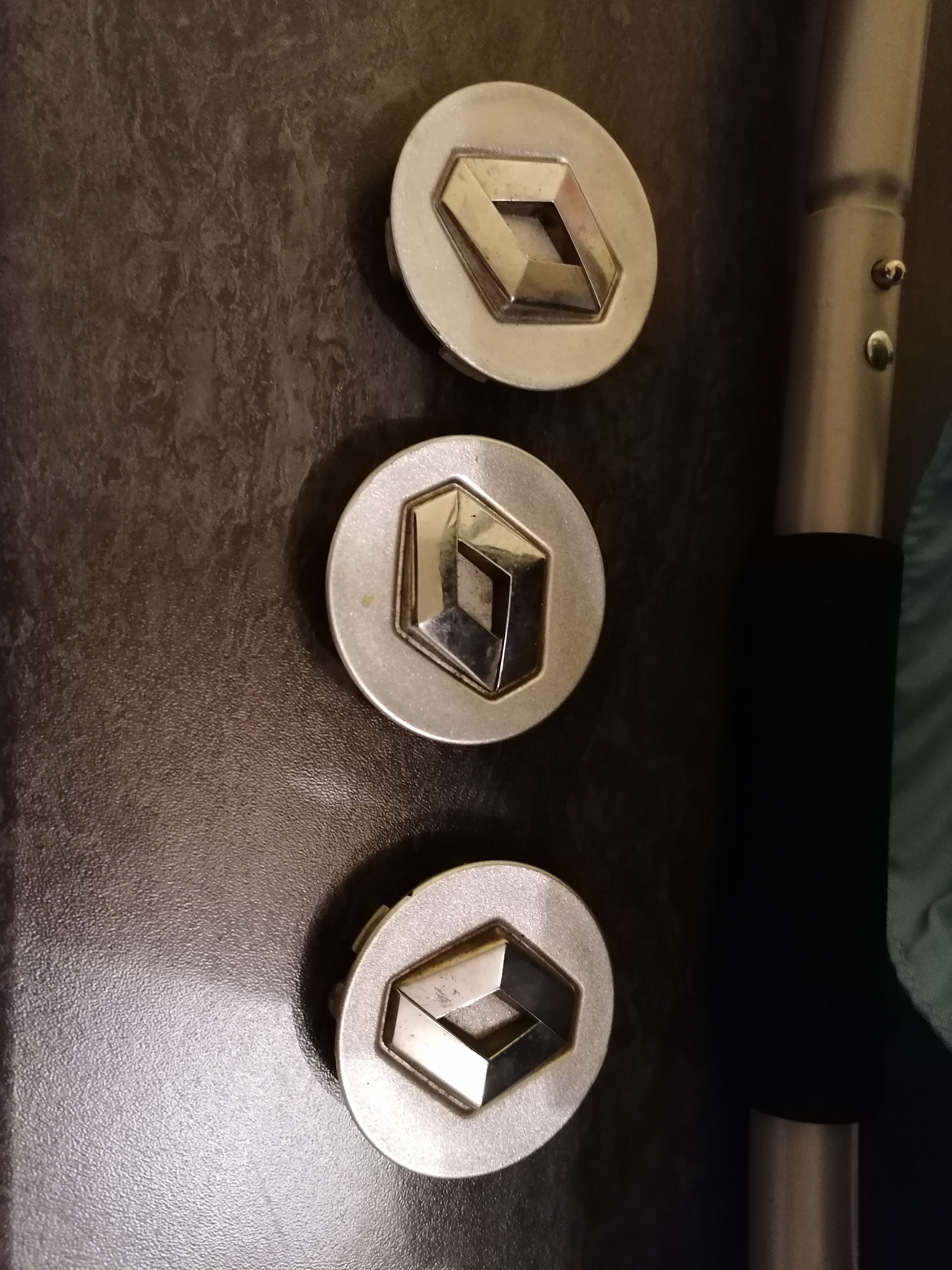

Davidrwt a écrit : 04 févr. 2020, 19:24 IMG_20200204_192125.jpg
Si tu les veux je te les donne
Ce sont des originales
Salut super c'est sympa pile le nombre que il me manque :D
Je te tiens au courant dès que j'ai une disponibilités un week-end et toi aussi)
Sinon comment vas tu ?

Miharu59 a écrit : 04 févr. 2020, 20:04
Pas de souci ils sont la
Bah écoute oui ça va
Les 2 petites qui nous prend beaucoup de temps (3 mois et 14 mois) plus le garçons et le travail.
Les semaines sont bien remplis
