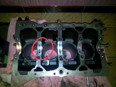

Bonsoir tout le monde, j'ai un petit soucis je ne sais plus où va cet pastille de sablage VCI. J'ai un gros trou de mémoire pouvez-vous m'aider . Merci d'avance
- Davidrwt
- Messages : 2929
- Localisation : Nord (59)
Re: fiabiliser un 2.2 dci
C'est les cales de vilebrequin regarde sur le bas moteur au niveau des coussinets de pallier il y a leur enpreinte pour les emplacements. Par contre ils ont un sens par rapport au rainures.

gwada40
- Messages : 19
- Enregistré le : 02 juil. 2015, 14:10
Je te remerci davide pour ta réponse j'ai trouvé
et pour la pastille vci qui est livré avec dans la pochette ?! Une idée je bloque
