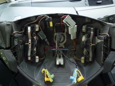

Voila l'arrière de l'airbag.
Débrancher les 2 prises de l'airbag en haut bleu et vert.
Les 2 autres fiches dessous, noir et blanche.

Pour débrancher les prises de l'airbag, il faut sortir le clips sur du dessus et en suite la soulever.
Fiche sortie.
Fiche sortie.
prise dans l'airbag.
Stocker le boitier d'airbag à plat le logo vers le haut, éviter de le mettre a coté d'une source de chaleur.
