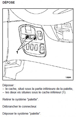

Tu peux toujours essayer de déposer la palette (située en partie inférieure à gauche du volant), afin de vérifier si le connecteur est en bon état et bien branché (le débrancher et le rebrancher).
Le système étant relié à l'UCH, un passage à la valise est inévitable...
