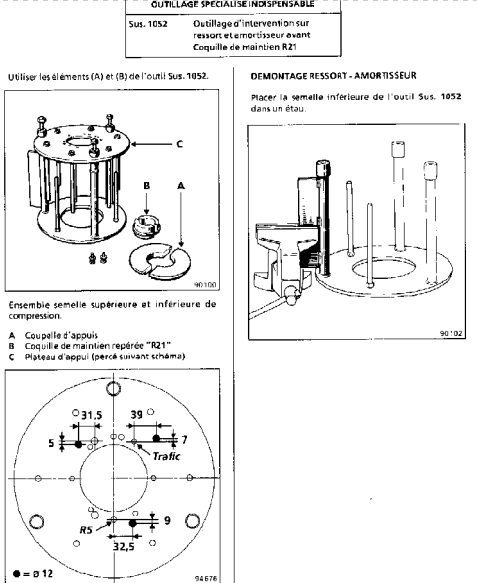

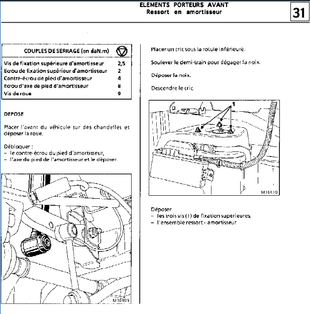

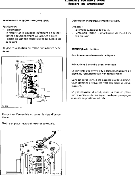

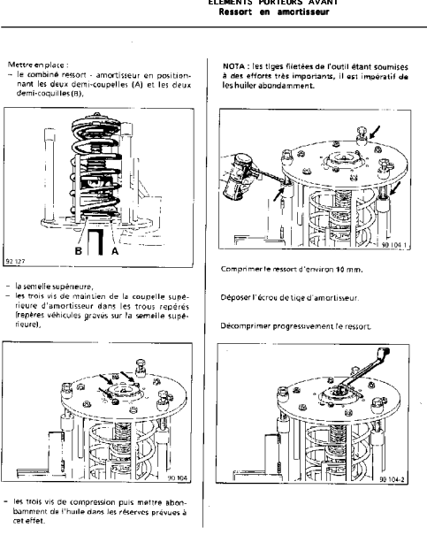

sur les II c'est très classique comme intervention, beaucoup plus simple que sur les I où il fallait un outil spécial (voir les sujets dans la section des I pour se rendre compte).
Les docs montrent surtout l'utilisation d'un compresseur Renault, mais on peut faire ça avec des compresseurs à crochets ou un compresseur d'atelier normal.
Aussi sur mon II il y a 4 écrous à déposer au dessus du passage de roue et non 3 comme montré dans la doc. L'accès est étroit côté conducteur mais ça reste faisable.
