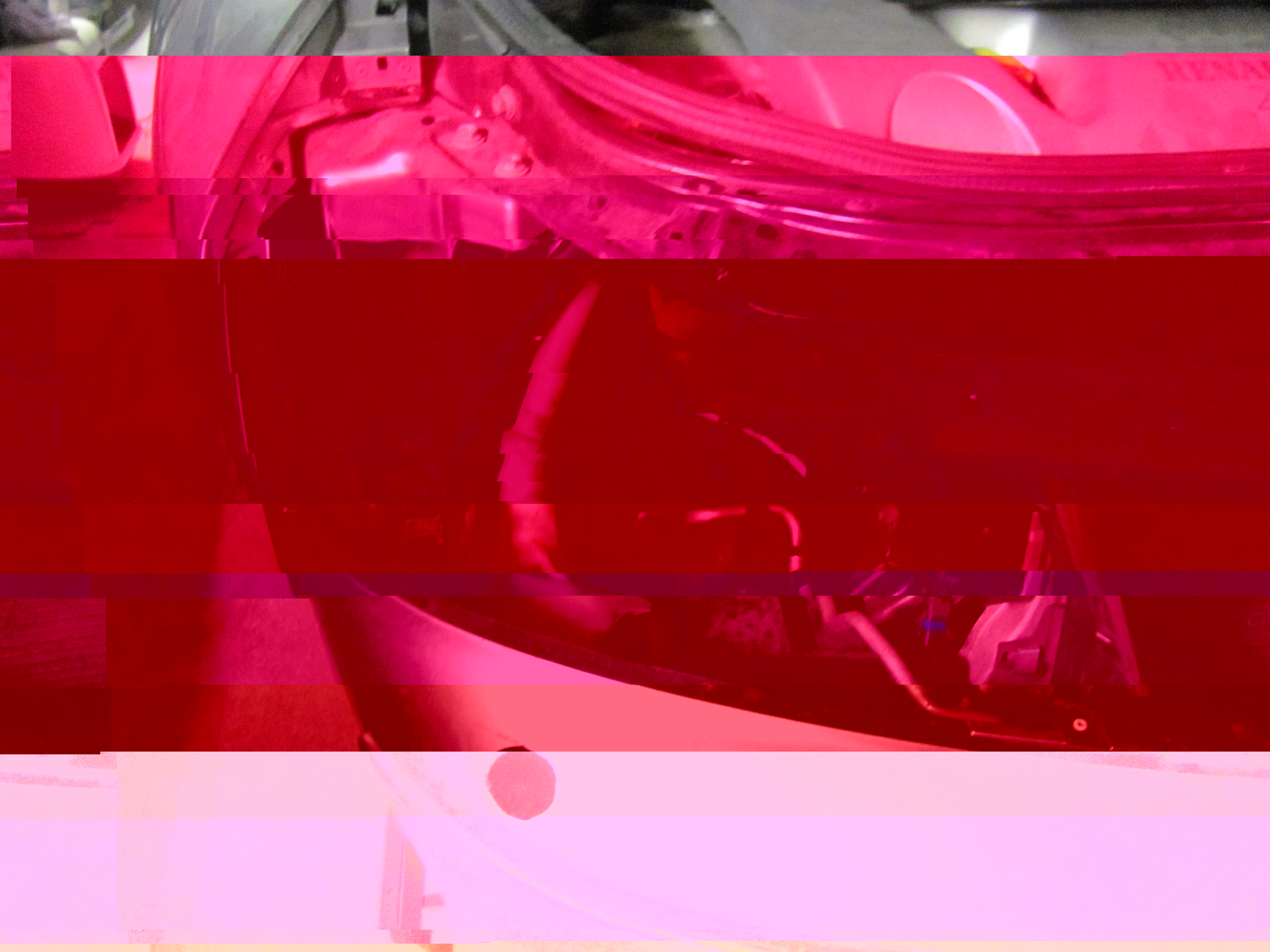

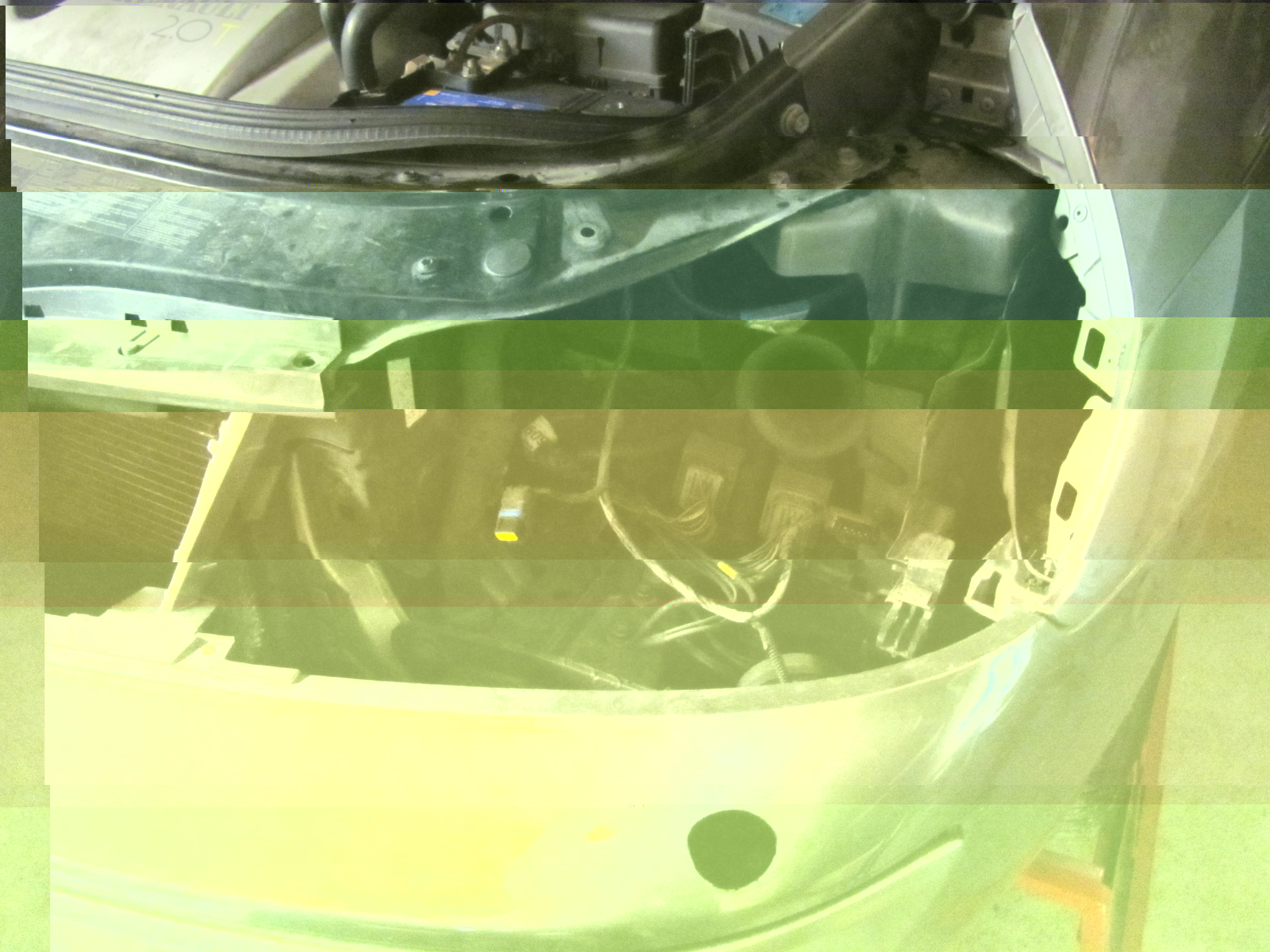

Voila le Tuto pour le démontage des laves-phares sur un Espace 4
Ma procédure ne s'adresse que à ceux qui veulent changer le lave-phare sans toucher à la pompe.
Pour ce faire, je suis passé par les phares, pour une question de confort de travail, et surtout, pas envie de tomber le pare-choc !
Allé on y va !
Par contre il y a une étape qui n'est pas en photo, c'est le démontage des gicleurs. Pour ce faire, il faut les lever manuellement (attention ils sont durs à lever), une fois en l'air, à l'aide d'une pince autobloquante, bloquez les en l'air, pincer le tube avec la pince et un chiffon, poser la pince sur le pc. en suite, ôter les caches et retirer les circlips. Vos gicleurs sont alors libre comme l'air. Retirer la pince et regarder vos tubes descendre dans leur conduit (bon moi ils étaient hs donc sont rentré manuellement)
Pour ce faire, j'ai mis la voiture sur les rampes pour gagner de la hauteur. Et oui, je fais 1m86 et je n'ai ps envie de me casser le dos à me courber :
Pour démonter les phares, tombez une partie du joint de capot, retirer les clips avec un tournevis qui maintiennent la jupe qui est sur le phare.
Une fois la jupe enlevée sur le dessus du phare, il vous reste à tomber la grille de la calandre qui est clipée. Aussi pour plus de facilité lors du démontage du phare, retiré le diffuseurs noir qui est à gauche du phare, ainsi vous accéderez plus faclement à la visse.
Retirez la visse du dessus qui est tout en haut à droite pour le phare droite et à gauche pour le phare gauche.
Retirer la visse (qui est à gauche du phare droite, et sera à droite du phare gauche) que l'on voit à travers le diffuseur. Pour limiter les risques de chute de la visse, j'ai tombé le diffuseur pour avoir un meilleur accès à la visse
Ca y est, le phare est enlevé, c'est bien la première fois que je vois autant de place dans ce compartiment moteur ! Pour retirer le phare, y aller en douceur. Sur la partie coté aile, il est emboité, tirez et il va se déboiter, après il suffit de le lever un peu. Dégagez le un peu et débrancher les prises qui sont eu nombre de deux, une pour l'éclairage, et l'autre pour le moteur de réglage
Et Tadaaaa ! voila mon lave-phare coté droit, et cerise sur le gateaux, il est super accessible ! Maintenu par deux visse torx, il vous suffira de dévisser et hop, il tombe !
Phare gauche retiré, suivre la procédure du phare droit pour le démonter. Pareil, admirez la place !
Allé on y va !

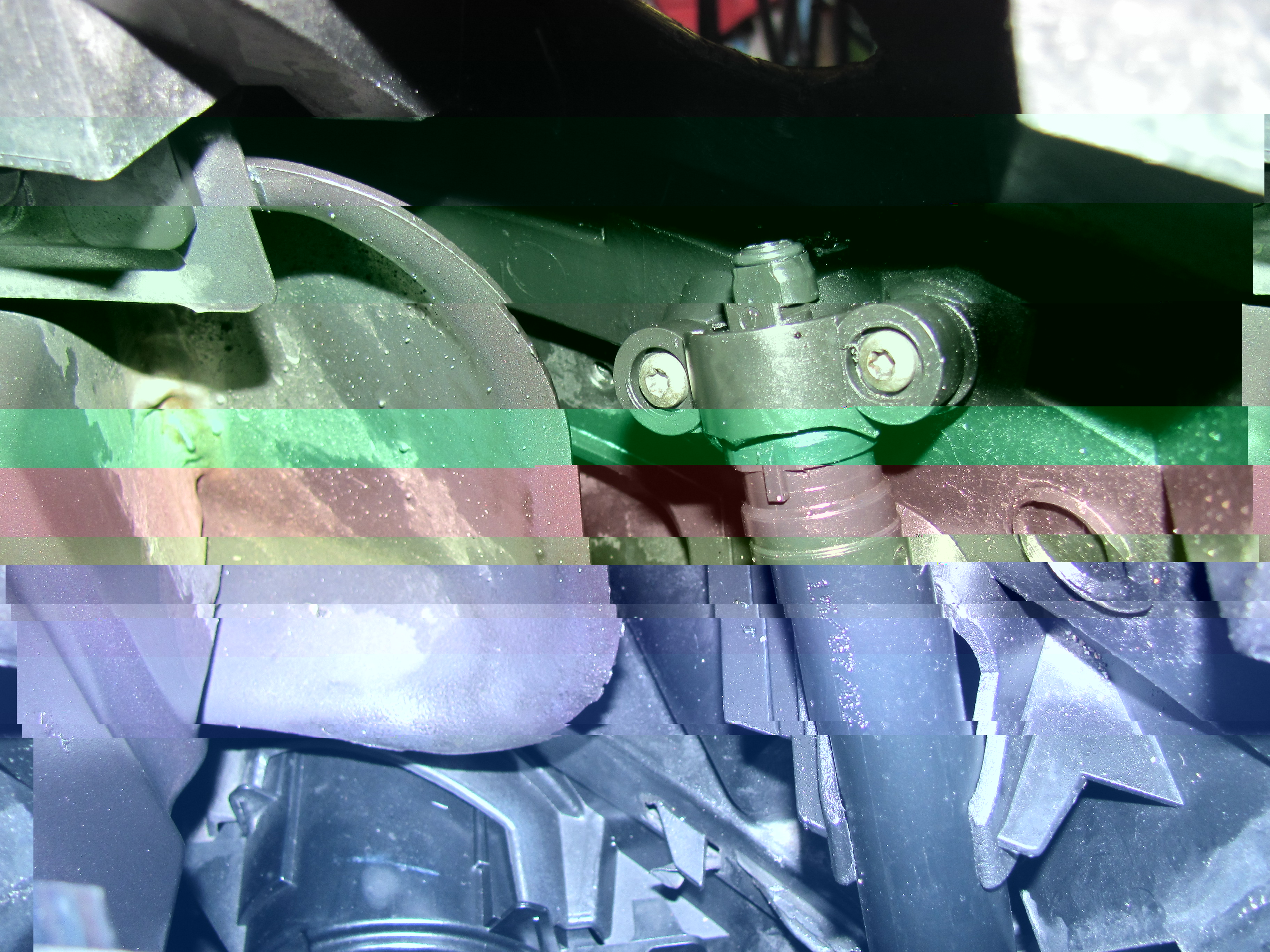

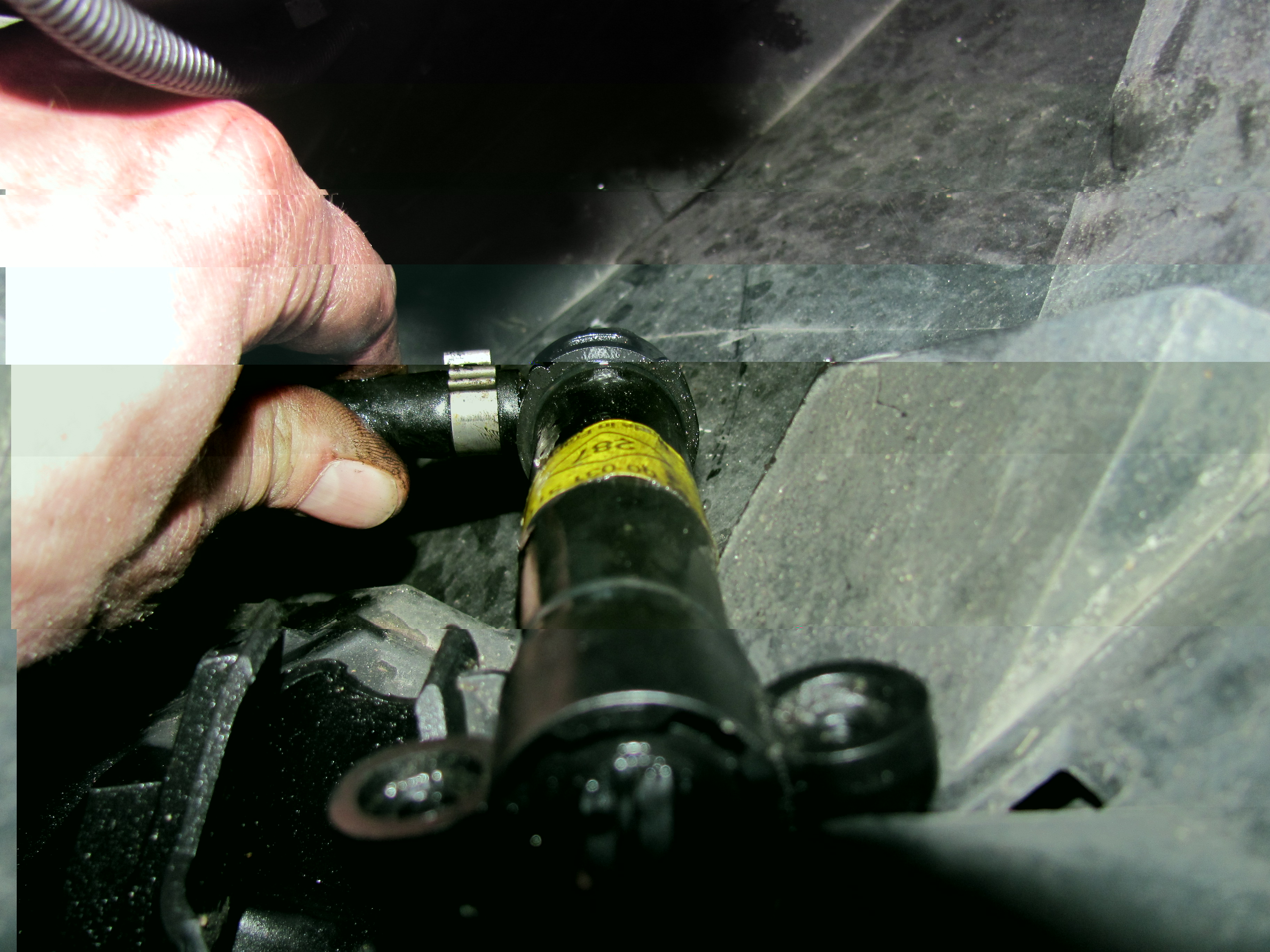

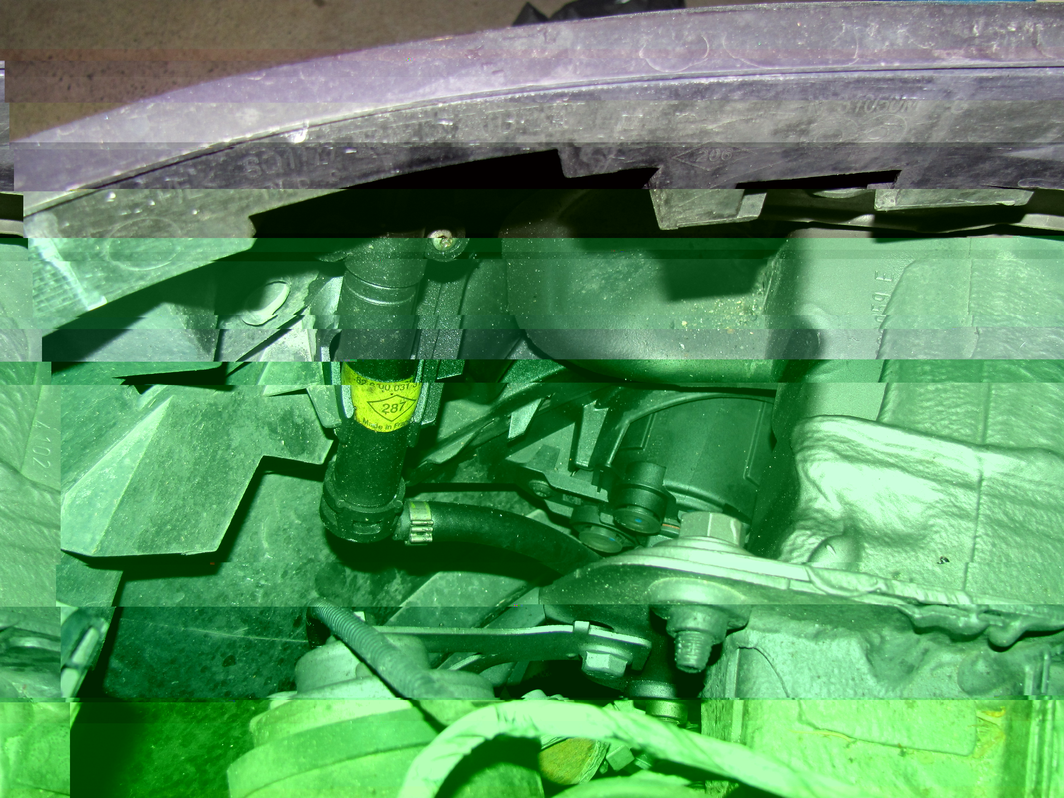

La suite :
Et voila mon lave-phare coté gauche, on voit l'étendu des dégàts, on se demande ce qu'il c'est passé ?
Bon la, les choses se complique, comment on enlève ces colliers ?
Donc demain, je mets en place mes nouveaux laves-phares et je remonte tout !
C'est tout pour le moment
Si vous avez des questions n'hésitez pas !

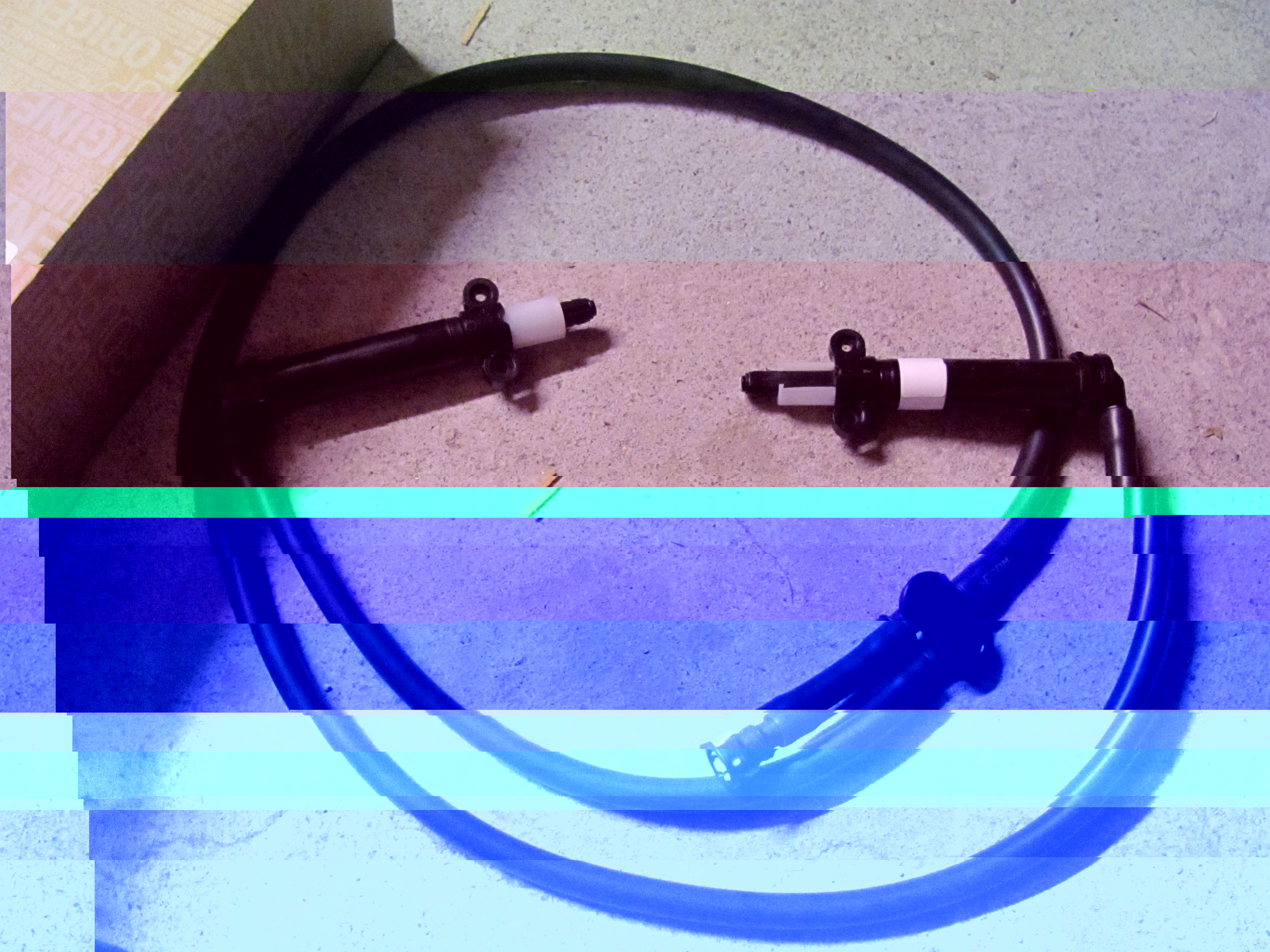

Des news !
Le collier a été retiré à la drémel, j'ai chauffé un peu le tuyau caoutchouc, tiré dessus et crac, cassé le tube du lave-phare. donc du coup j'ai le tube qui est resté dans le tuyau...
Donc je ne vais pas me prendre la tête, on va faire de la plomberie. je vais couper le tuyau pour dégager la partie entubé, et je mettrais un raccord (tube carbone de cerf-volant).
Enfin je dis ça mais j'attends surtout de voir les pièces comment elles seront fournis demain, il me semble que les laves-phares sont fournis déjà raccordé.

J'ai été chercher les pièces ce matin, surprise, pas de collier sur le nouveau Donc obligé d'aller courir pour chercher des colliers :
Bon comme c'est tout neuf, ça me fend le coeur que de couper et en plus il y a un raccord rapide, je regarde par dessus dans le moteur, je tire un peu sur le tuyau de lave-phare et bingo, un raccord aussi donc décision est prise, on va remplacer tout le circuit en lieu et place par le neuf.
Comment faire car pas envie de tomber le parechoc. Je regarde sous la voiture, et je constate qu'il y a la plaque de protection de carter d'huile qui est posée au dessus du fond du parechoc.
Donc il faut déboulonner les écrous qui maintiennent la plaque de protection de carter au bouclier, après il vous suffit de maintenir levé la plaque, et vous avez une vue plongeante sur le circuit et son raccord.
Je prépare donc le nouveau circuit en y mettant des colliers :
Je retire l'ancien circuit en détachant le tuyau du fond du bouclier, le tuyau est dans un chenal* exprès, il est juste emboité. déboitez tout, désacouplé le raccord du tuyau qui mène à la pompe, et tout vient vers vous. Le montage du nouveau circuit est à l'inverse du démontage. Par contre par précaution, placez les lave-phares dans leur emplacement, mais ne les fixez pas de suite. En suite, remettez le tuyau dans son chenal, raccorder le tuyau à l'autre tuyau qui mène à la pompe, reboulonnez votre protection de carter. Voila, vous avez fini pour la partie inférieur. (*vous verrez le chenal sur la deuxième photo de ce post)
Maintenant, replacez les gicleurs sur les laves-phares. Retirer la bague blanche qui maintient les laves-phares levés (bague qui sert à mettre en place les gicleurs) et fixez les laves phares dans leur emplacement d'origine. et remettez les caches laves-phares
Après on remonte tout, les phares et tout le tremblement, on fait le plein de lave-glace (et oui j'ai tout perdu la veille en cassant le conduit de l'ancien lave-phare) et on sort la voiture du garage.
Je met le moteur en route, allume les phares, et pschiiiit un coup de lave-glace. Et la par magie, on voit du liquide sous forme de brumis venir du devant de la voiture et des deux cotés, j'ai rarement été aussi enchanté par cette vision.
Je descend voir, et je constate que les deux phares sont bien rincés par les laves-phares. Par contre un cache c'est fait la mal, je le retrouve parterre, je le remboite, tourne un peu sur lui même et un "clic" salvateur se fait entendre.
Le bilan est plus que satisfaisant, je suis parvenu à remplacer le système sans tomber le parechoc. Et tout marche nickel à l'arrivé.
