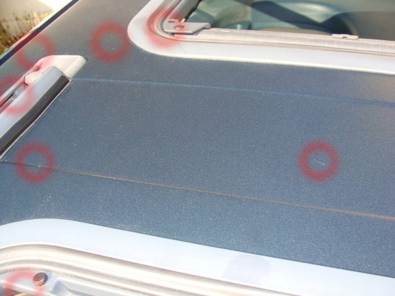

Propre, propre, faut pas éxagérer non plus ... il en reste des coins avec de la poussière :
Comment celà, il faut que je je balaye devant ma cour avant :
Il est propre, c'est de la terre 100% végétale, bio dégradable
Sérieusement, nickel propre , félicitations
