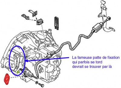

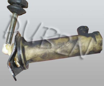

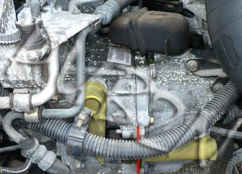

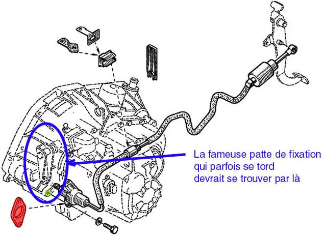

Commence par vérifier le niveau de la boite, il y a un sujet dans les tutos du III.
Regarde aussi si la pate de fixation du récepteur hydraulique qui est sur la boite n'est pas déformé ... vécu

Ok. Pour le niveau de boite j'avais vérifié, c'est ok. Je regarderais la patte de fixations demain. Merci.Et je vais aller voir dans les tutos.

Ah, je ne savais pas où se trouve ce récepteur hydraulique, mais en cherchant sur Osc..o, j'ai la réponse !!pub2n a écrit :Re

Re: Problème de passage de vitesse.
La fameuse patte qui se déforme est celle entourée en rouge
Voila le résultat une fois cassée :
J'ai donné, changé en moins de 3 heures ... et écoulé tout le stock de jurons
surtout lors de la pose de l'émetteur quand il a fallu le tourner pour le verrouiller
