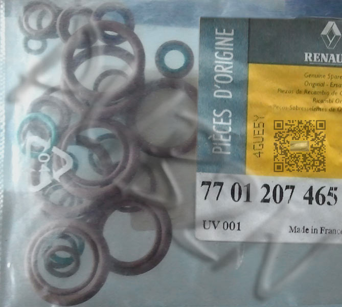

je viens de chez rino, ils n'ont pas été capable de me dire si leur modele était le bon car sur le dessus il y a un petit bloc et on dirait que les connexions sont latéral.
ta ref de chez NRF est ok.
je vais passer commande.
pour les joints c'est la même chose incapable de fournir les 4 joints :3 vert et 1 marron.
je me retrouve avec une pochette avec une 20 de modeles de couleur marron.

Pour les joints , c'est une pochette avec tous les joints de clim. Il doit être dans le coin, je regarde la ref dessus ce we

J'ai 77 01 207 465 à 20 € pour ma part pour la collection complète et référencée.

la pochette que m'a vendu rino est bien en ref 77 01 207 465 à 22 E
tous les joints sont marron alors que sur ma bouteille et condenseur j'avais du vert et marron.
il me reste plus qu'a comparer les modèles avec ceux à remplacer,
j'attends ma bouteille mercredi et après je remonte le tout essai et plein de clim.
merci et bonne journée à tous.

J'ai été trops vitepub2n a écrit :J'ai 77 01 207 465 à 20 € pour ma part pour la collection complète et référencée.
Celle de BlackSamourai est celle des 3 uniquement pour la cartouche, et il leur faut contacter le Magasin Pièce Rechange ... d'ou la fainéaniste de ne pas déccrocher leur téléphone pour connaitre le prix et la commander

Je crois que ce raccord je l'ai, c'est celui qui ne m'a pas servi ... mais où est il mystère pas à la maison , c'est sûr, peut être dans mon stock de pièces chez les beaux parents, je te dis cela dimanche , je vais te regarder cela
Au passage, la fameuse pochette de joint :
Y'a pas de quoi;

Ah oui, la ref :
6025310184 mais pas de notion de prix ;( mais une quinzaine d'€ sur le net à l'étranger
