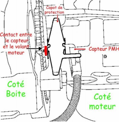

Re: ou ce trouve le capteur pmh
Encore un doublon
, merci de penser au moteur de recherche ... en attendant le collage vers un sujet déja existant , une image :

- Messages : 49
- Enregistré le : 04 déc. 2009, 17:19
[le capteur visible, quelque photo reprise du site
http://www.auto-technique.fr/fiche-tech ... 1-496.html
