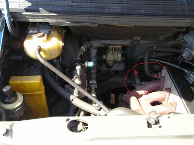

C'est photo d'un Espace I phase 2 mais ça peu aider .
Il faut juste relier la sortie A à B

merci beaucoup!marcus67 a écrit :Salut
je vais regarder sur le mien si cela correspond sur le 2!

voila les photos;
un peu different par rapport a l espace 1.
donc, je resume.
je debranche les 2 durites,puis je trouve une durite coudee,de meme diametre pour relier du point A au point B.
pour mes 2 durites ,je peux les laisser comme ça,a l'air libre?
apres pour mon vase d'expension,si je le remplis de ldr,normalement,le liquide part directement par la durite entouree,vers le radiateur d'habitacle,non?
comment faire si je dois rajouter du ldr?
merci a tous...

Re: comment condamner le radiateur d'habitacle?
il faut relier les points A & B , soit avec un autre durite, soit avec un des 2 existants sans les couper, ou relier les bout des 2 durits vers l'habitacle avec un morceau de tube.
le vase du LDR est relie surement au circuit du moteur, pas au radiateur de chauffage d'habitacle.
