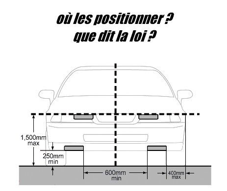

Messages : 13664
Re: Renault Espace 2 Alizée (Gris Pluton)
Message par Pilou29 »
Dommage pour toi mais tu vas devoir déplacer tes feux si tu veux rester en conformité avec la législation !

david58
Messages : 1028
Année : 1993
Message par david58 »
Pilou29 a écrit :Dommage pour toi mais tu vas devoir déplacer tes feux si tu veux rester en conformité avec la législation !
Ah, c'est çà que je cherchais comme dessin.
Je savais que je l'avais vu sur le forum.
Ben oui, quand j'ai vu la photo de christopher, je me suis dit : pas bon, normalement, il y a des distances à respecter.
Christopher, je ne pense pas que tu sois quitte pour une amende, mais une contre visite, surement.

Messages : 13664
Débrancher ne suffit pas : si des éléments sont présents (comme des phares additionnels par exemple ils doivent être fonctionnels, sinon c'est contre visite.

Messages : 13664
T'inquiète pas : tu démontes et puis c'est tout. Il y a assez de fils qui se baladent sous un capot d'espace sans rien au bout pour ne pas étonner un contrôleur !
J'espère que tu as prévu un montage facilement réversible (pas comme tes masses directes, si tu les mets sur une cosse enfichée démontage rapide et sans trace :wink: )
Message par pub2n »
En plus du ct refusé, tes feux de jours installés là, c'est la prune assurée par le schtroumph tatillon :!:
Pour les ab avant, comme ce sont des feux additionnels, c'est juste une remarque il me semble ... à confirmer avec le texte le plus récent que je n'ai pas sous les yeux :(
