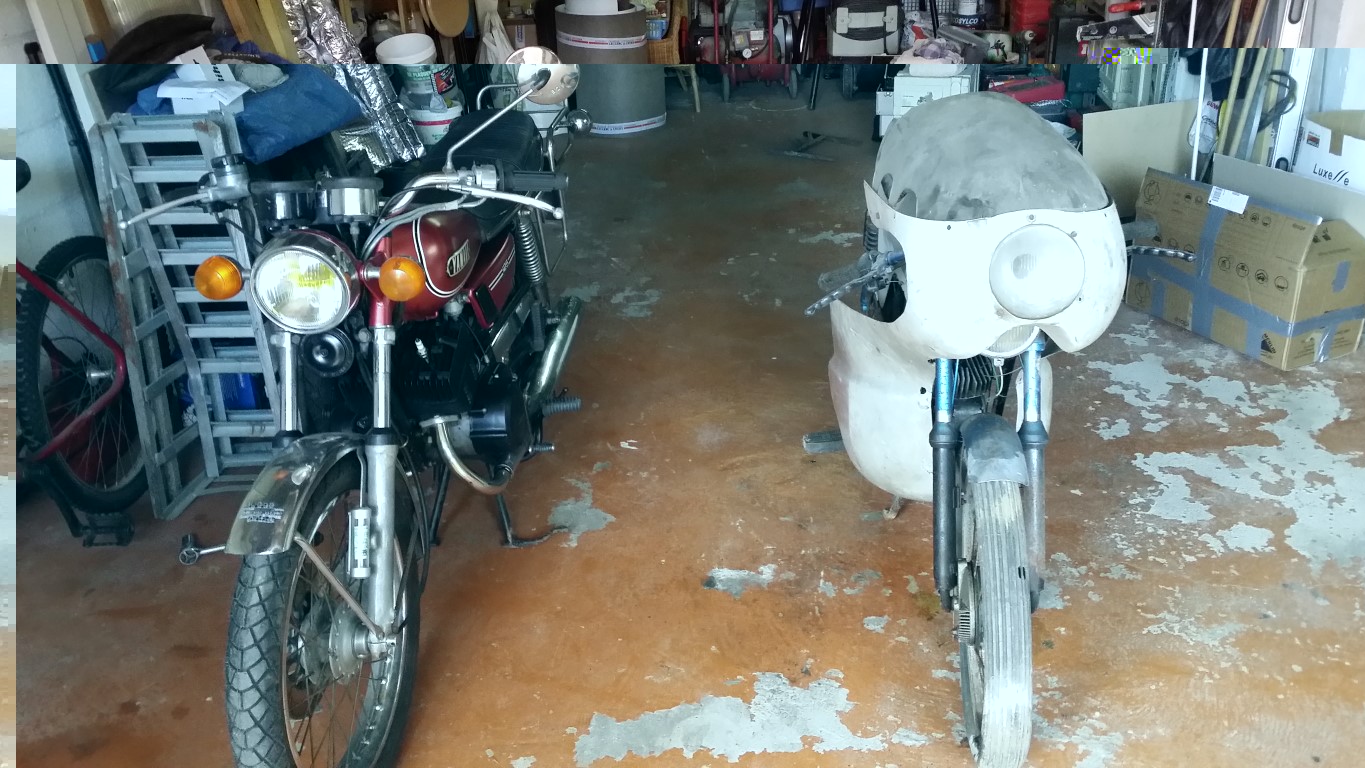

julien.b59
Messages : 2942
Re: Yamaha AS3 Rd 125 de 1975 torque induction
Et voilà un nouveau venu,gitana testi p6
Encore pas mal de boulot en vue :mrgreen:
