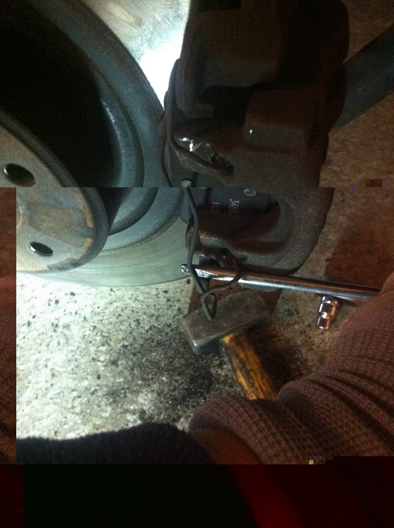

pour info!! n'oublier jamais si vous avez manipuler le câble de frein automatique de bien le reloger, sinon vous endommagerez définitivement le système frein de parking auto
là c'est fatal!!!! il n'est pas relogé dans l'ergot!!! attention si vous remontez sans le reloger, le système frein automatique sera endommagé

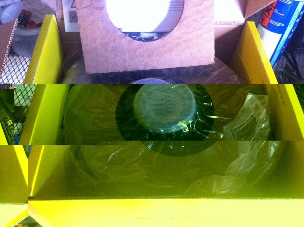

Après l'avoir lu, j'ai décidé de le mettre en pratique; j'ai commandé chez Yakarouler les disques, plaquettes et nettoyant de frein.
J'ai un doute : j'ai reçu du dégraissant, est-ce la même chose?
Plus inquiétant, les disques TRW livrés sont apparemment sans roulement, est-ce normal?
Je joins les photos.

Normalement les choix aurait dû être posé
Avec ou sans roulement
As tu regardé les intitulés?

Je n'arrivais pas à dégager les étriers des disques. Comme ceux-ci étaient un peu usés, cela créait un rebord plus épais qui empêchait les plaquettes de passer.
J'ai dû utiliser la meuleuse d'angle pour chanfreiner le tour des disques.
