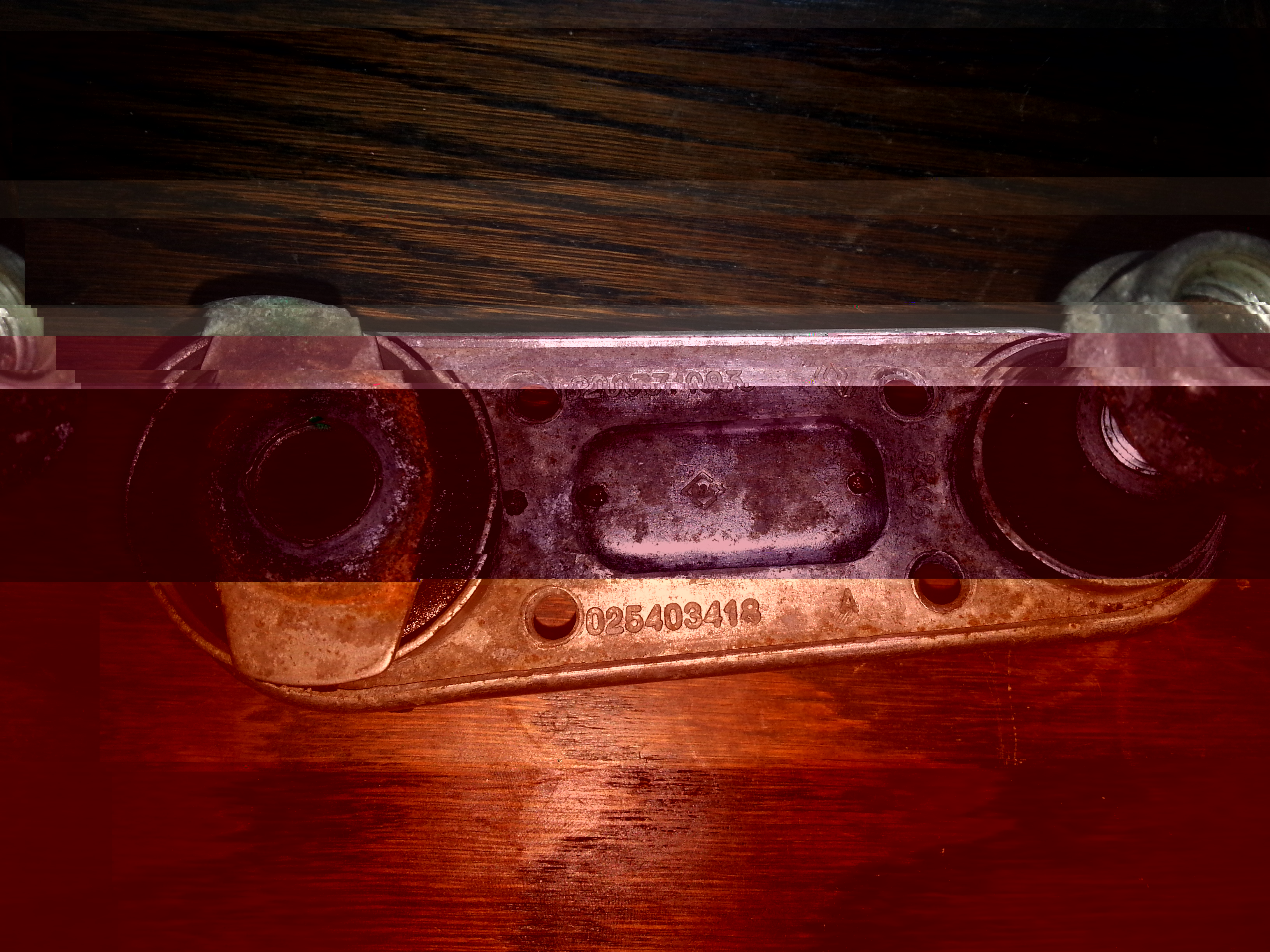

J'ai besoin de changer mon (support moteur inférieur) plus communément appelée biellette de couple ou un truc dans le genre pour mon 2.2 DCI
Pouvez vous me dire les réf car appareement y'a deux modèles
Si un foromeur à ça.... why not
et si le montage est identique au tuto sur le 2.2 DT que j'ai trouvé en cherchant sur le fofo et ou je me suis aperçu qu'il été pas comme le mien
merci pour vos retours
Did.
Did.

- didtherace
- Messages : 2679
Re: Mode opératoire changement support moteur
C'est exactement cette bébête là que j'ai
- didtherace
- Messages : 2679
Là voilà d'ailleur
