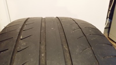

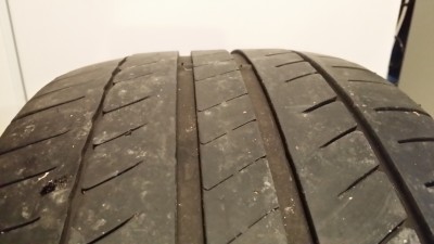

Un défaut d'amortisseur ? C'est très possible.
L'usure ne se fait qu'en compression. Une géométrie complète ne révélant pas de défaut...
De toute façon, ça n'est pas votre problème, mais celui du garage. Je réclamerai 2 pneus neufs à l'arrière et controle à 30'000 km, avec prolongement de la garantie en cas de défaut répété.
En espérant avoir été utile...
fofo
fofo

Un amortisseur HS engendre une usure caractéristique, en facettes, de la bande de roulement, causée par le rebond de la roue sur la chaussée. Vous avez peut-être déjà roulé à côté d'un véhicule dont la roue rebondit sur la chaussée, c'est spectaculaire et violent pour le pneumatique!

Très juste... Mais sur une Micra, j'ai vu aussi 2 pneus bouffés à l'intérieur et c'étaient les amortisseurs.Thierry77 a écrit :Bonsoir
C'est juste une piste... Elle est un peu capilotractée, j'en conviens.
Mais en y réfléchissant, j'opte pour un accident non annoncé. Et le garage a fait réparer avant de le livrer à la géométrie...
Maintenant, pourquoi il ne l'a pas fait avant... Mystère.... Les voies des garagistes sont insondables.

Dernières nouvelle du garage.
Le contrôle de la géométrie est prise en garantie. Pour l'instant échange de la roue droite avec la roue gauche pour reculer l’échange du train de pneus arrière. Au prochain montage prendre une autre marque.
Signalement du défaut au centre Renault.
Affaire a suivre!
Affaire a suivre!

Après passage chez le petit garagiste du coin, Il y a le même problème connu sur beaucoup de véhicule de marque différente, pour lui, les ronds points ne sont pas innocents dans l'affaire, la qualité des pneus peuvent jouer un rôle non négligeable, la pression est a surveiller à la valve, pour lui, les capteurs de pression peuvent donner des infos incorrectes.
Pour moi, le problème est résolu, permutation, surveillance, et échange plus souvent, sauf si un type de pneu résisterait mieux.
Je donnerais des nouvelles dans quelque milliers de Km si tout va bien.

Ci-dessous les photos :
J'ai démonté mes roues été hier. J'ai aussi une usure très différente entre les roues arrières gauche et droite avec une usure très importante sur l'extérieur du pneu arrière droit alors que le pneu arrière gauche est usé régulièrement. Sur les pneus avants, il n'y a pas de différence visible entre gauche et droit. Je fais très peu de ville avec mon espace. Je vérifie régulièrement la pression des pneus en station (entre 2,4 et 2,5 bars). Mes amortisseurs ont été contrôlés en concession Renault lors de la dernière révision et ils sont en très bon état. Quand j'ai acheté mon véhicule, les pneus étaient pratiquement neuf et j'ai fait 39 000 Km avec (Michelin primacy).
C'est les ronds point ? La force de Coriolis, ... ?
Dernière modification par Dom49 le 11 nov. 2014, 13:50, modifié 1 fois.
