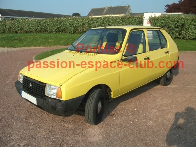

Quand j'ai refait ma Visa ( jaune brillant )... elle avait par endroits quelques défauts... j'ai décidé de ne pas y toucher et d'attendre...
Après quelques semaines ( peut-être 5 ou 6 ), je l'ai passée au polish ( pas celui de supermarché !! )... et bien comme dit Daniel... tout les défauts ont disparu
Pourtant... je l'ai peinte au pistolet dans les règles de l'art... mais pas en cabine... loin de là
