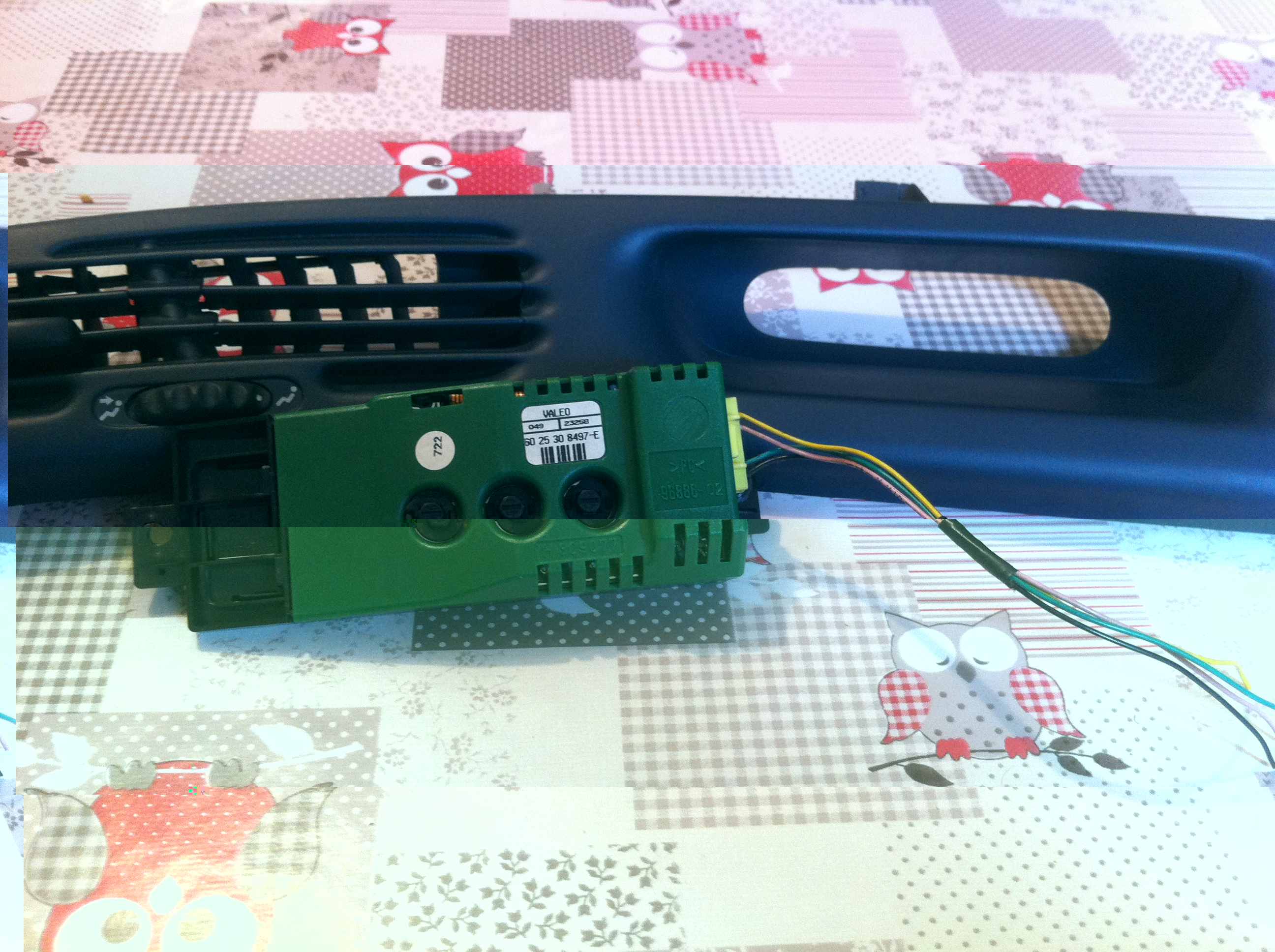

avant de mettre notre espace 3 en vente, j'avais prévu un bloc compte-tour avec l'aérateur prélevé sur un 2,2dt de 1999, je ne l'ai jamais monté.
réf : 60 25 30 8497-E avec fiche jaune(6 broches).
Je l'ai proposé à notre ami ci-dessus par MP mais celui-ci semble ne pas se connecter depuis le 16/06 donc ma foi, autant faire plaisir à quelqu'un d'autre pour quelques euros.

Salut, sachant qu'en page 6 de ce topic Pontiac a validé cette référence pour un 2.2 DCI (donc comme moi) bah je suis preneurmaxderoswell a écrit :Ne souhaitant pas recevoir de paiement par mandat cash, pour le moment le bloc est toujours disponible au prix de 45€ port inclus.
Amicalement
Mathieu
(je vais juste démonter ma grille et fouiller pour trouver la fameuse prise de câblage )
Je t'envoie un MP
