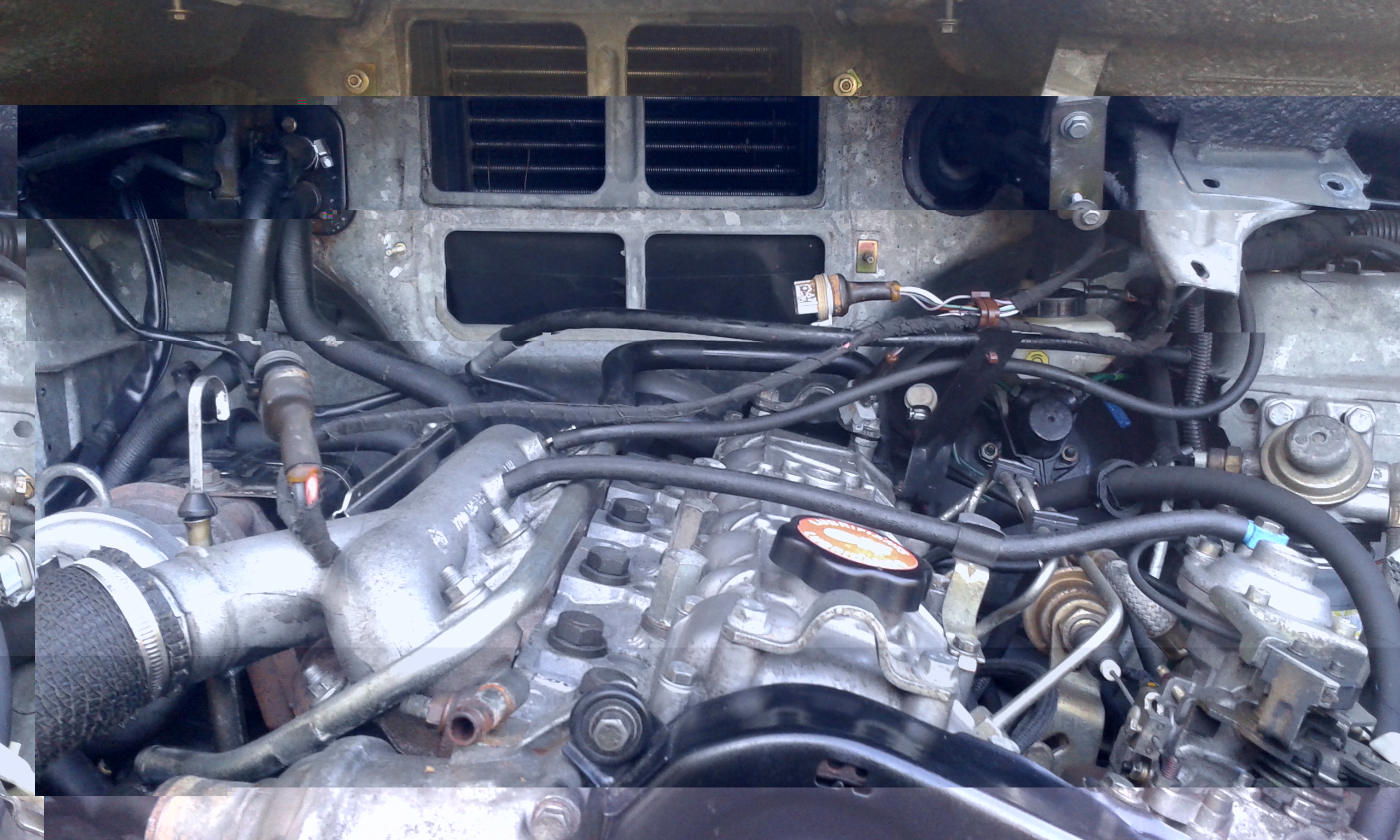

Salut la compagnie Bon,pour en arriver la,déjà quelques coups de gueule ,et 2 bonnes heures. Certaines vis vont vachement bien a défaire et je pensais pas qu'il fallait en démonter autant
Et mon pauvre dos ne me dit pas merci !!
comme moi, j'ai du enlever le mécanisme d'essuies glaces pour enlever le bloc ventilation!
Super propre ce moteur !!!
Brun's.

Marrant que vous trouviez ça chiant a demonter !
Quand j'ai demonté le boitier du rouge pour envoyer le moteur a JulienB, c'etait facile !
Peut etre etait ce dû a l'euphorie du moment ...!

Avec les bons outils çà va cela se fait bien
Faut juste se tournicoter pour atteindre toutes les vis...
Et pas forcement besoin de virer le mécanisme EG pour enlever le bloc... dans ce cas par contre c'est juste un poil chiant...
