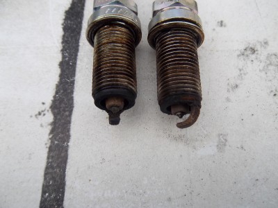

Les bougies sont en mauvais état, une bougie plus particulièrement.. Elles ont été changées à 121 000km, j'arrive à 239 000, on est dans les clous !

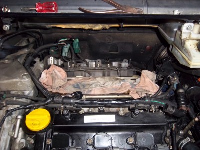

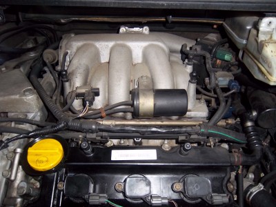

Et les photos !

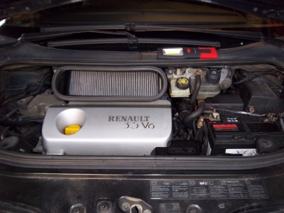

- On est parti de là...

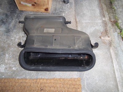

- On retire le support de filtre d'habitacle

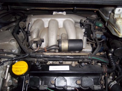

- Voilà la bête.. Ca promet !

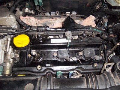

- Après 7 heures de lutte...

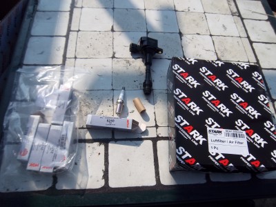

- On attaque le changement des bougies
- Les pièces reçues hier...
- L'état des bougies....
