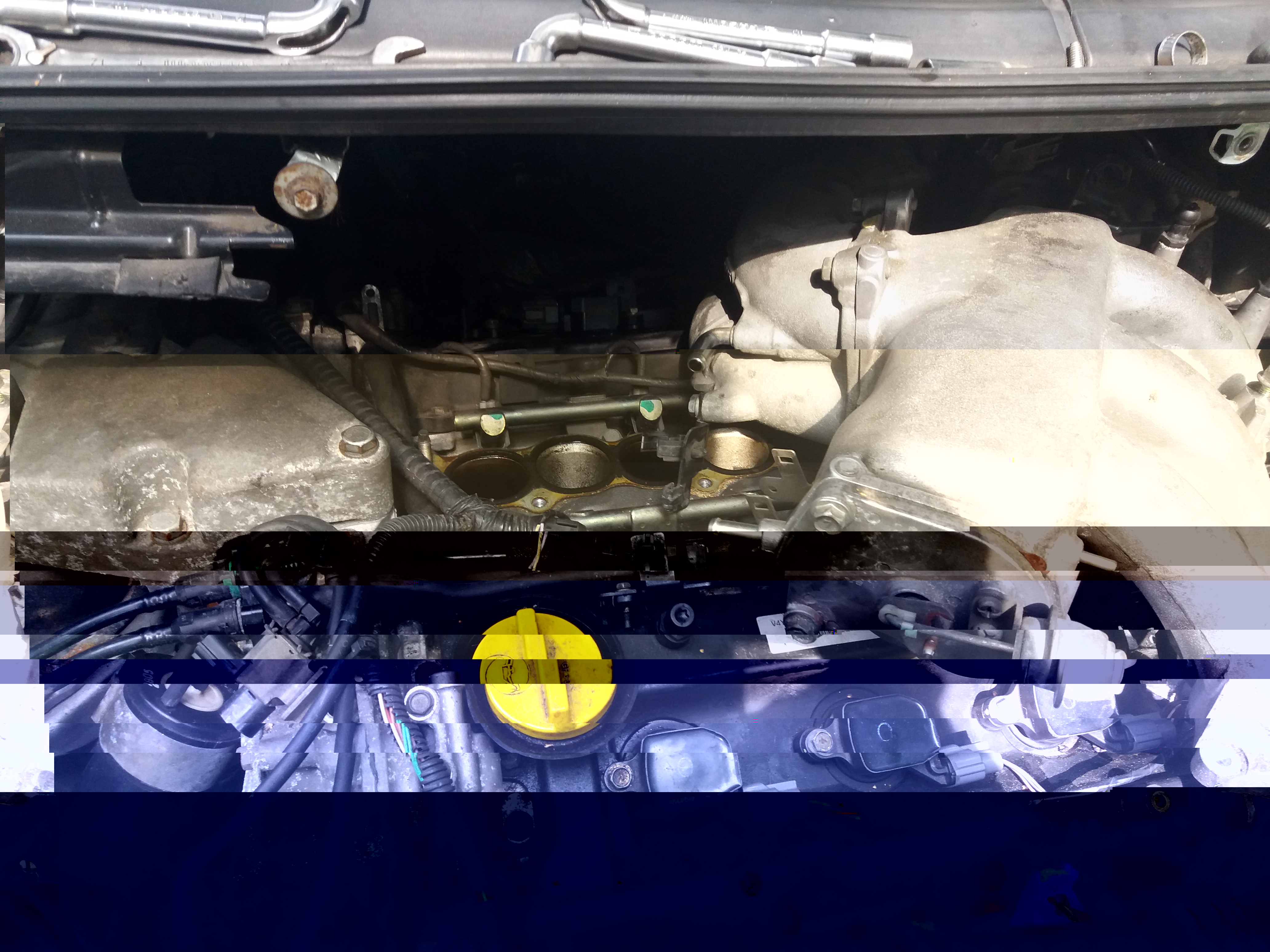

								par Davidrwt   »  09 sept. 2017, 20:33
			EAime a écrit : Bon,
C'est pas tout, mais on veut savoir !!!
Tien pour te faire patienter
J'y vais demain
