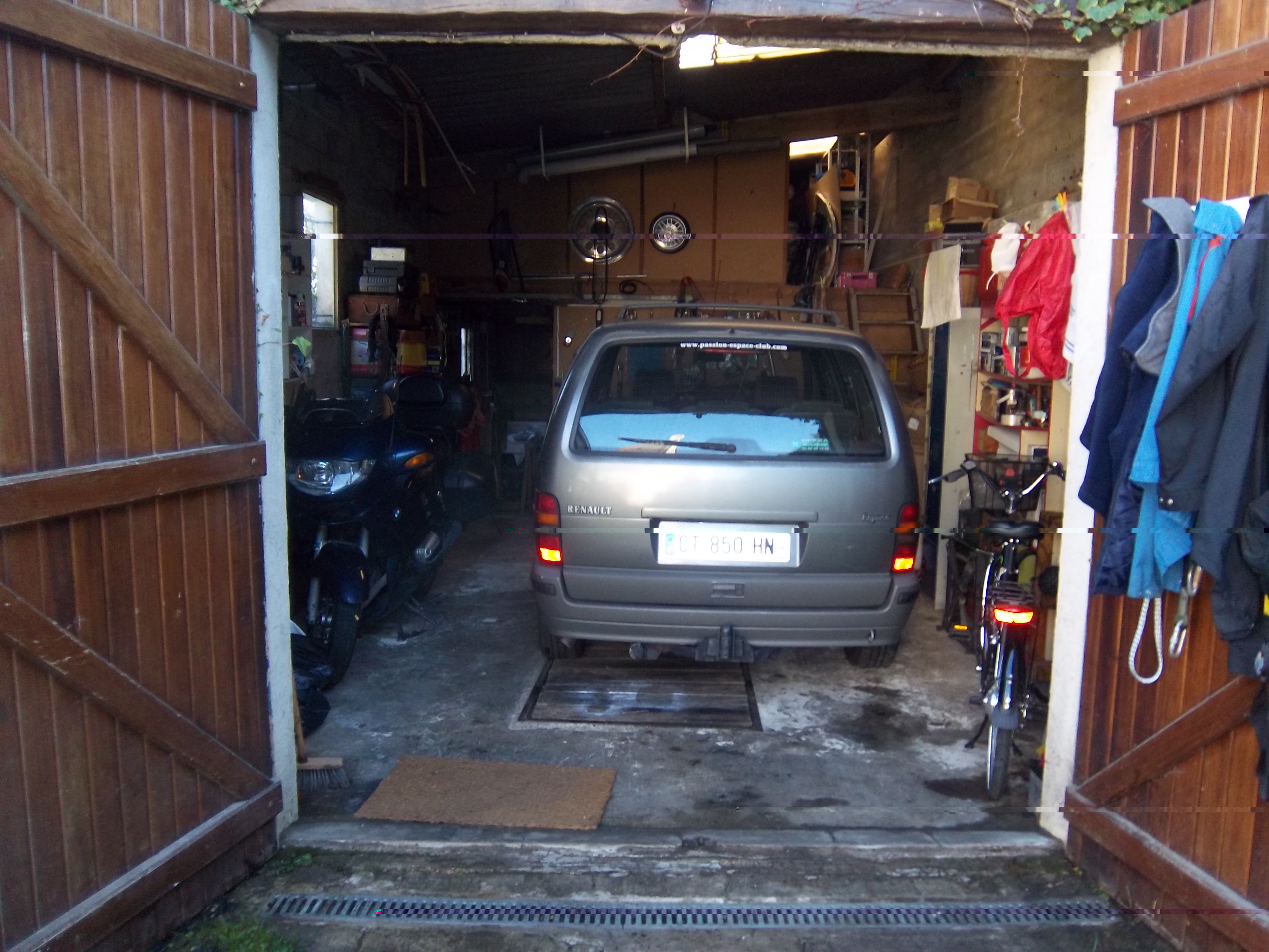

Et le bonheur d'un garage rangé !
Même la Moto a retrouvé ses marques !
