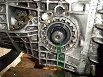

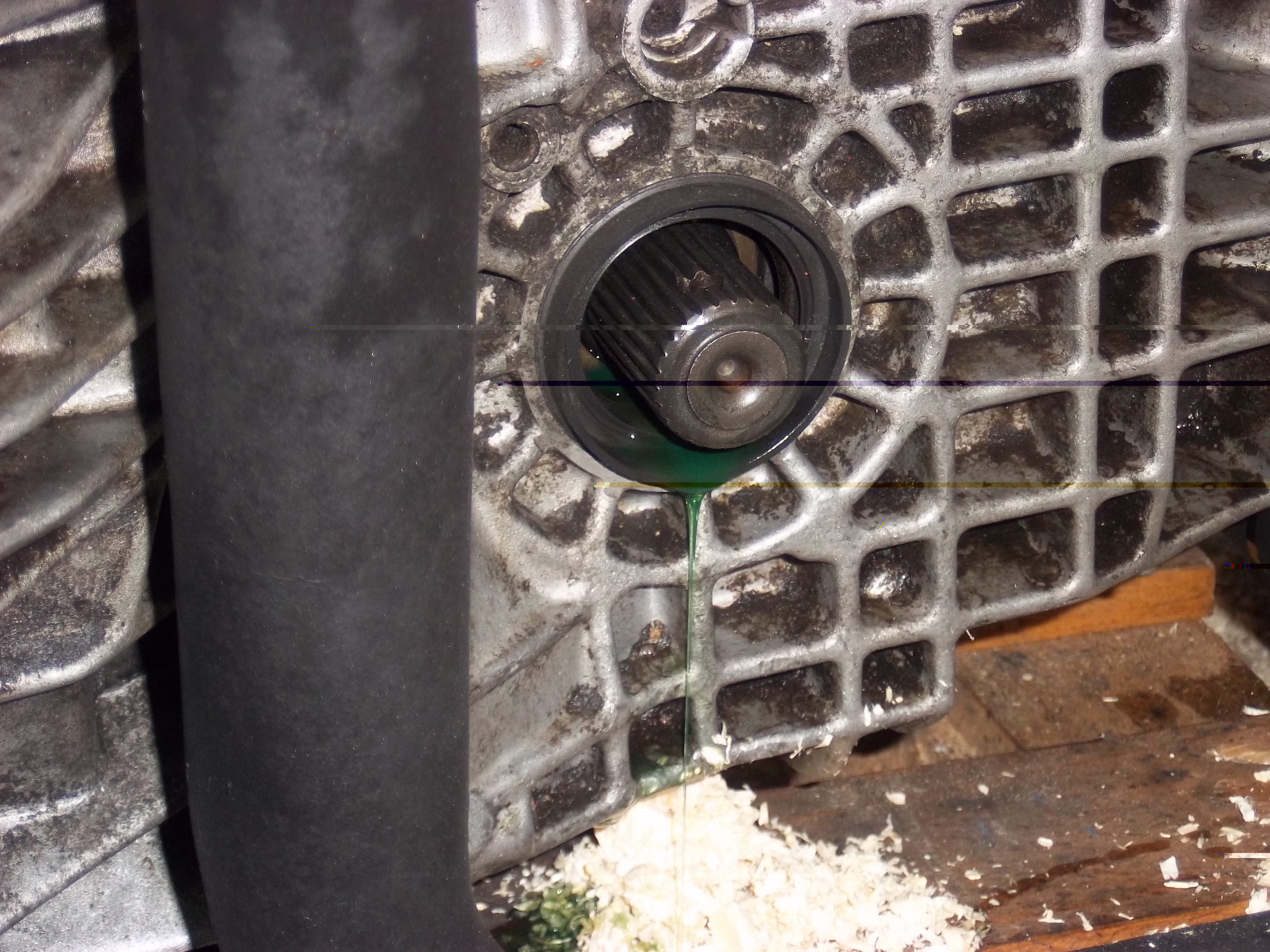

Je suis en train de remplir la boite, et elle fuit grave par les sorties de cardan !
Pourtant, changement hier des 2 spi, mais ça semble venir de plus loin...
Des idées ??
Là, je suis bloqué dans la remise en place du GMP ! :( :(

C'est pas normal que ca fuit sans les cardans ?
Messages : 20360
Re: HELP ! Fuite à la boite de vitesse !
Wutch a écrit :C'est pas normal que ca fuit sans les cardans ?
Je me réponds à moi-même.... Si !! :mrgreen: :mrgreen:
C'est le cardan, une fois emboité, qui assure l'étanchéité !
Bon, là, j'ai pratiquement 2L dans la boite, me restera à y verser le 3ème, lorsque ce sera monté ! :wink:

Normalement il faut remplir la boîte une fois le véhicule à l'horizontal (et donc cardans branchés) ejusqu'à ce que ça déborde par le trou de remplissage.
En plus, remplir la boîte avant de la repositionner ça l'alourdi!

Je me suis fait avoir, sur ce coup là, la RTA disant que la boîte était étanche, cardans retirés, ça me permettait de faire le plein de la boîte sans me contorsionner...
Bref, c'est raté !! :lol: :lol: :lol: :lol:
