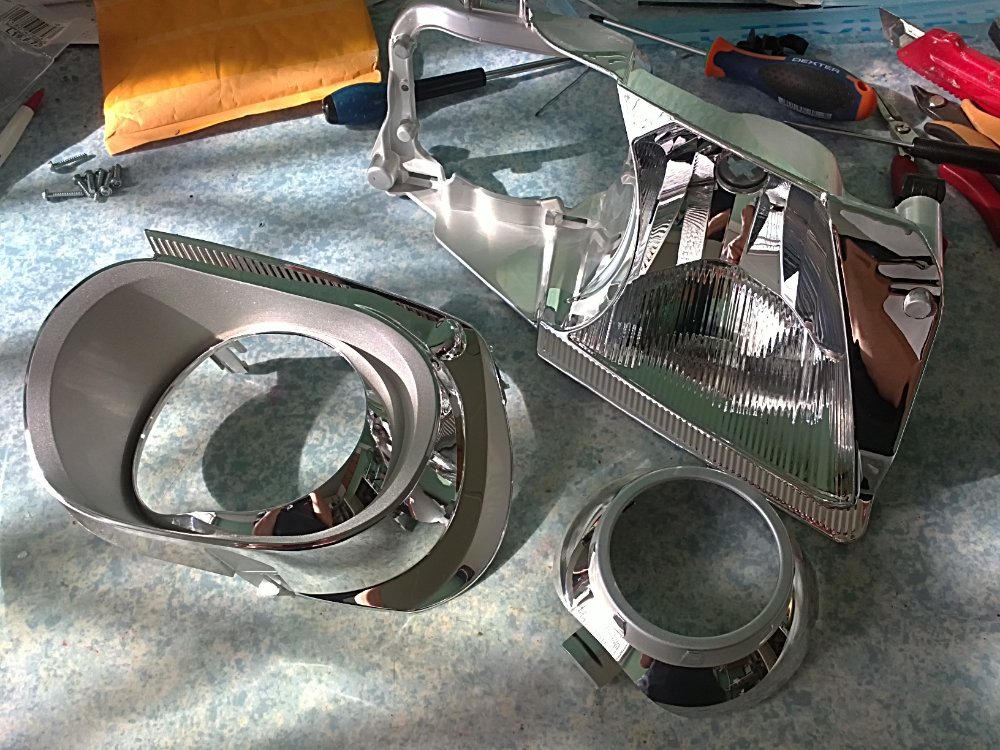

Les différentes parties chromées du phare (au démontage, on remarque que l'intérieur s'apparente à une oeuvre d'art...)
