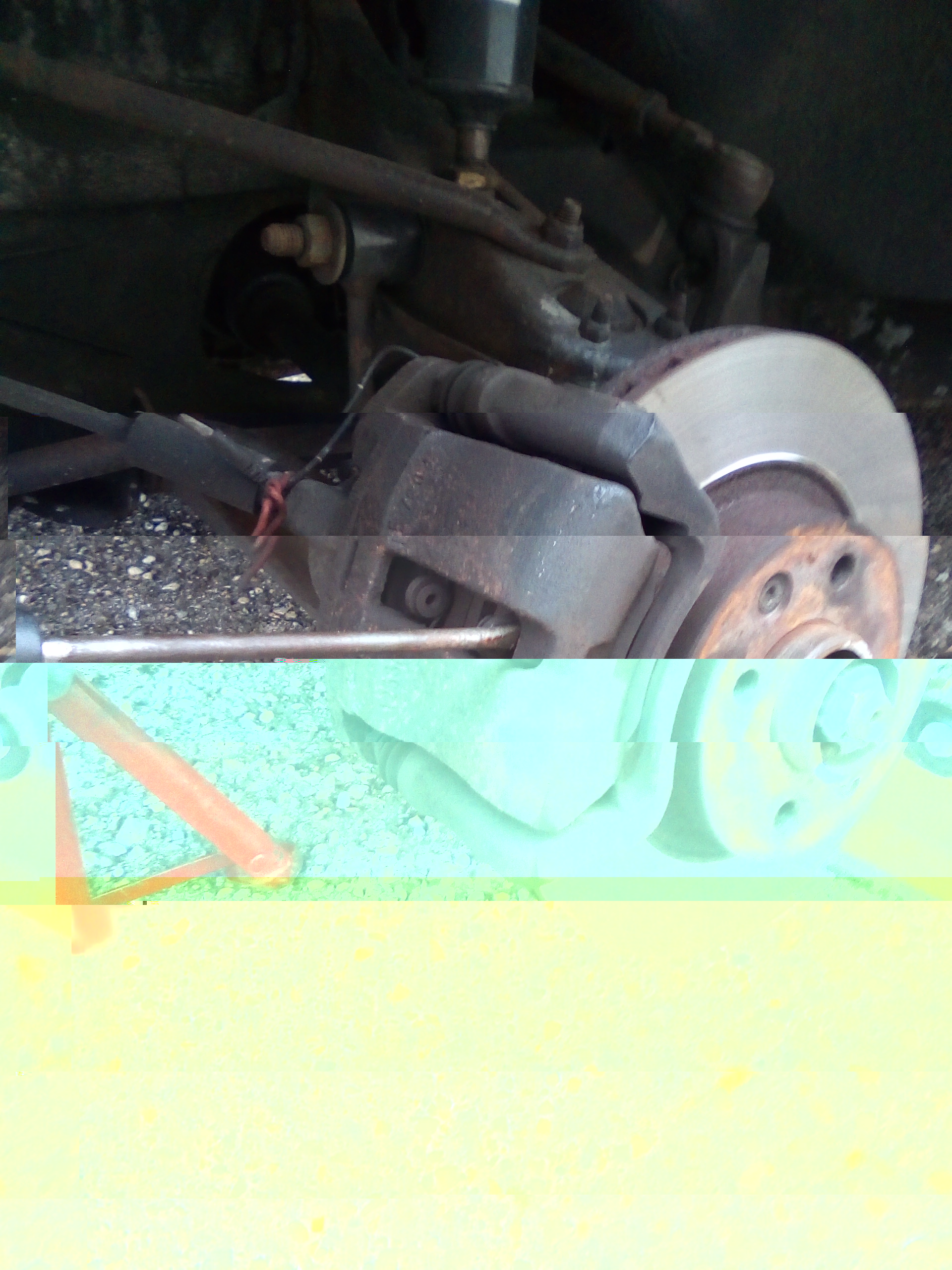

On commence bien sûr par déposer la roue.
Ensuite, à l' aide d' un gros tournevis, écarter les plaquettes de frein, avant de démonter l' étrier, pour pouvoir déposer le disque. J' ai essayé sans dépose de l' étrier, ça ne passe pas, dommage.

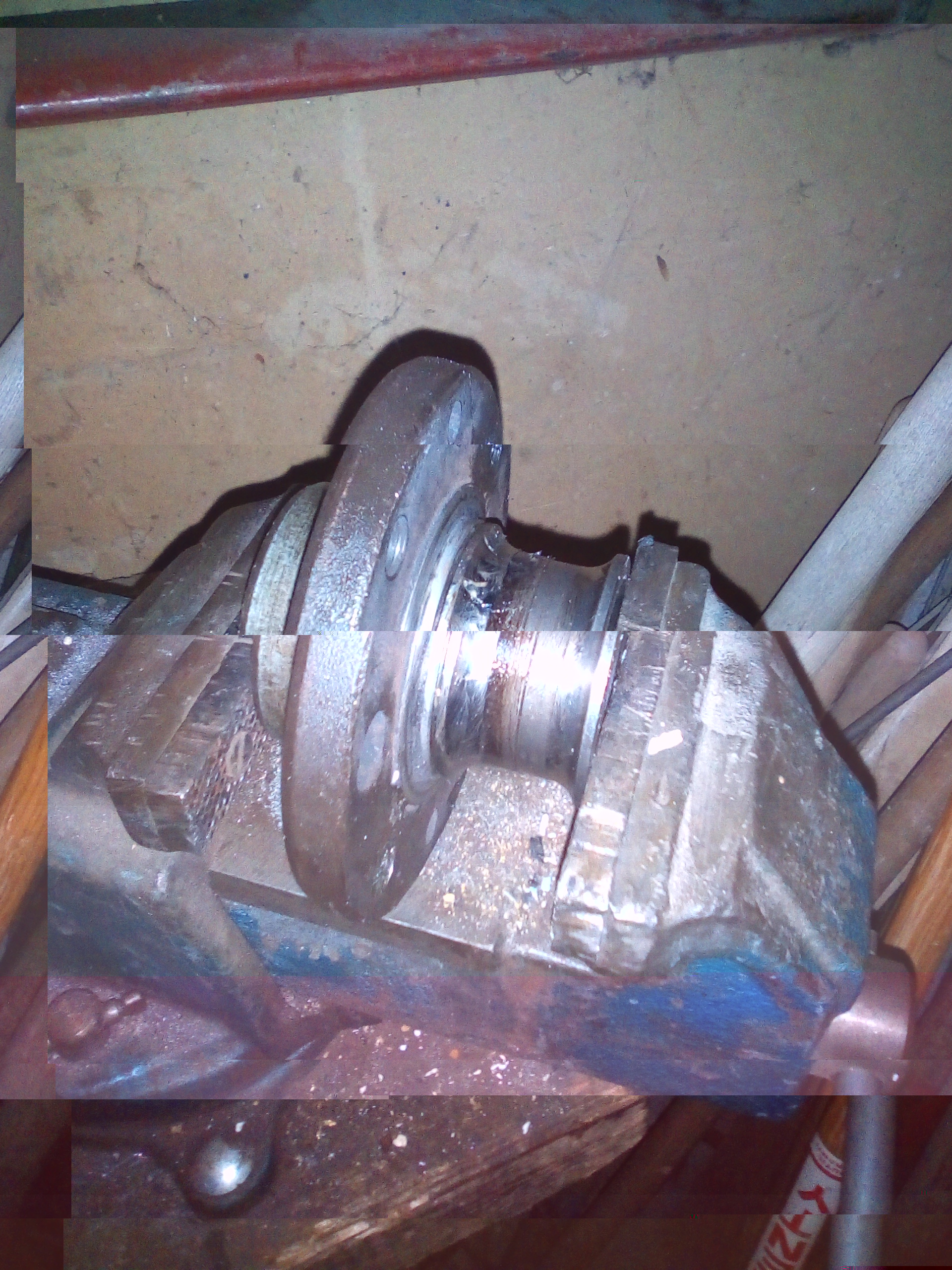

Dépose de la bague extérieure du roulement:
Pour cela, positionner un burin à la jointure entre la bague et l' épaulement du moyeu et donner quelques coups secs;La bague va avancer suffisamment pour pouvoir engager un arrache roulement à guillotine.
Attention de ne pas trop insister pour ne pas marquer l' axe du moyeu!
Graisser l' axe à la graisse ordinaire pour faciliter l' extraction.
Pour faire une butée, pour la vis de l' arrache roulements (sinon, elle n' a rien sur quoi appuyer), j' ai utilisé un bouchon de plomberie de récup.
Bien ajuster les vis latérales à la même hauteur et la vis centrale au centre du moyeu, pour que la bague sorte droite.
Modifié en dernier par cactus69 le 11 févr. 2019, 22:28, modifié 4 fois.

montage de la bague de roulement neuve:
nettoyer l' axe, puis le graisser avec de la graisse ordinaire ou du suif. Si on n' a pas de presse, un gros étau fait l' affaire. Pour enfoncer la bague à fond, habituellement, on utilise un bout de tube ou une douille, de taille supérieure à celle de l' axe.
Comme je n' en avais pas sous la main, j' ai utilisé l' ancienne bague tournée à l' envers. Il suffit ensuite de la retirer à nouveau avec l' arrache roulement.
A moins d' avoir un très grand étau, ne pas oublier de tourner le moyeu d' un demi tour entre chaque serrage, pour que la bague avance bien droite, sinon, elle va se bloquer avant d' avoir atteint sa position.
