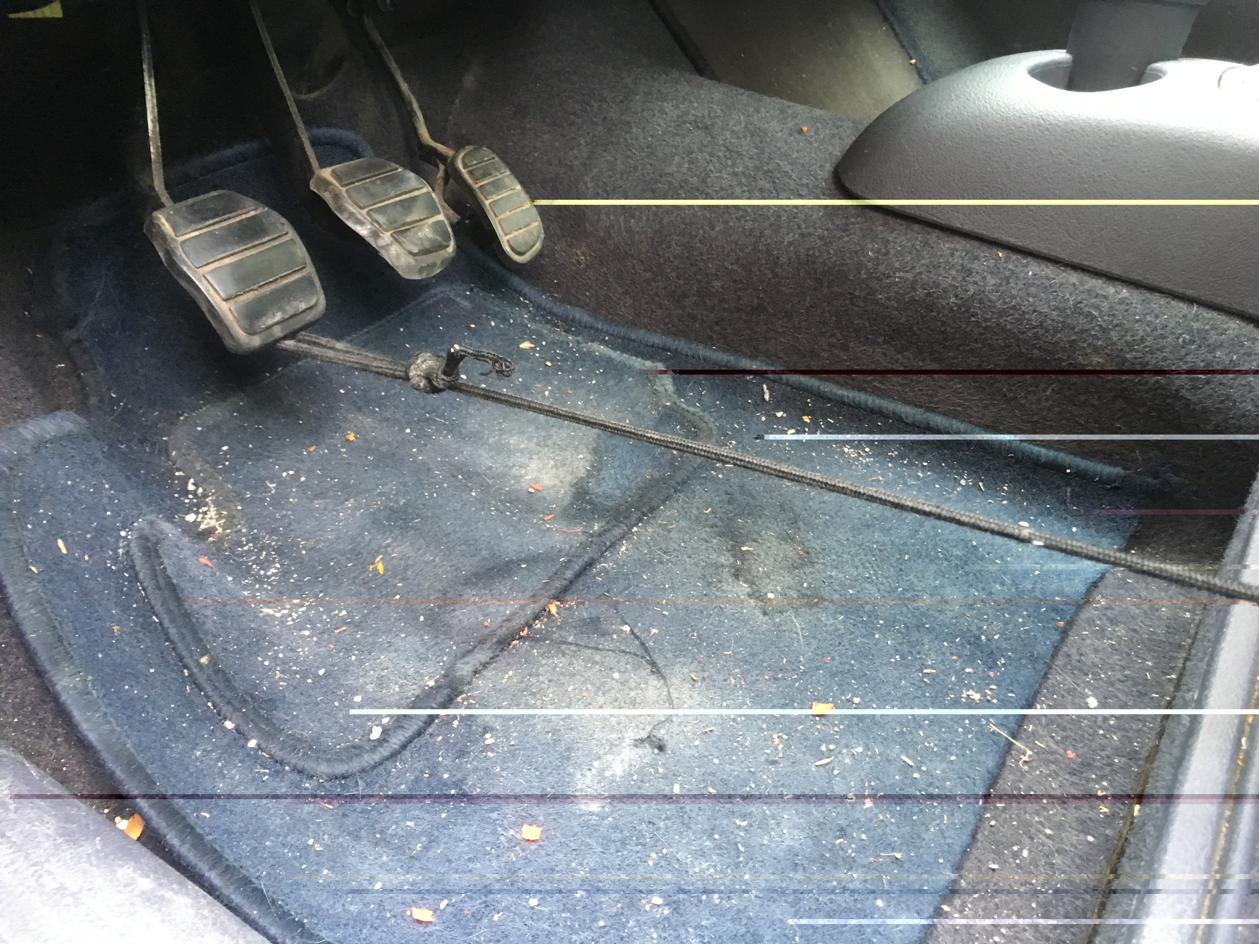

Sinon, il a piqué un fou rire en voyant mon systeme de relevage de pedale d'embrayage : un gros elastique entre la pedale et la barre d'avance/recul du siege...

A l'africaine :
Ça ne repare rien : ça aide juste a remonter la pedale en attendant de changer l'emetteur !Espace 3 Dt gris pluton 1998 237347km (multiplexé : tant pis!)

Bon! fais gaffe à l' élastique en descendant du Space , de pas te le prendre derrière la tronche
