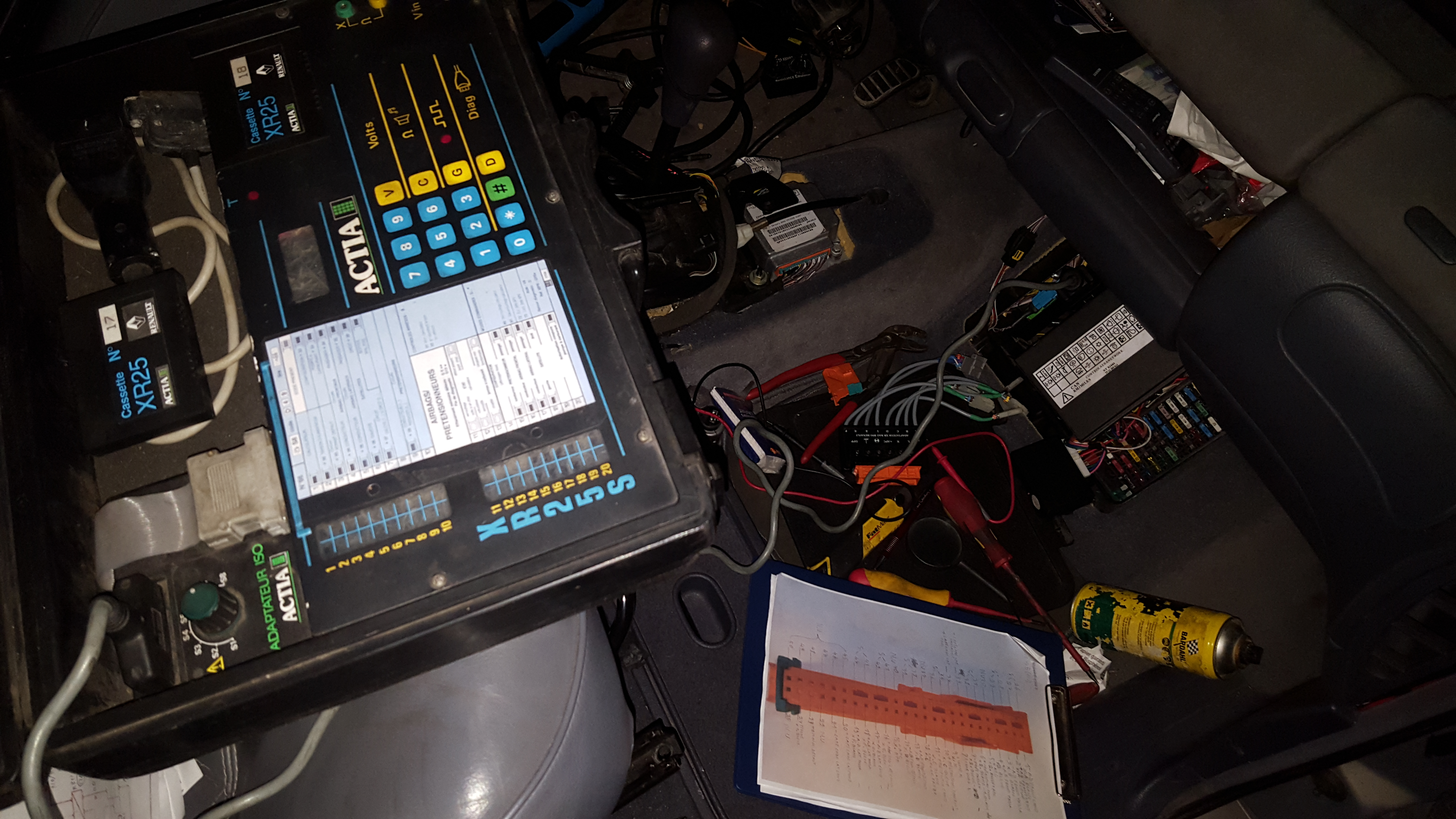

Message non lu par SAHRO »
Courage !
Moi aussi je m'y suis enfin mis, pfff pas simple !
Impossible d’effacer avec clip ou xr25 :twisted:
Sur le diag beaucoup de circuit ouverts et fuite au zero volt circuit témoin...
Demain je débranche tout et teste les lignes :wink:
Aprés si elles sont ok :arrow: résistances :arrow: si je peut enlever les défauts (tous oranges clignotants). :mrgreen:
Messages : 2044
Localisation : Toulon
Re: Défaut d'airbag impossible à effacer car boitier airbag non vu par valise
C'est le b..del !
Bon mes circuits sont bons, mes défauts sont tous des mémorisés clignotants.
J'ai créé un défaut permanent (airbag passager débranché), après retranchement il se met en clignotant mémorisé.
Je n'arrive pas a les effacer et me suis rendu compte que le calculo AB n'est pas bien rechargé 9.5v a 10.4v au bout d'un moment moteur tournant.
La la batterie est en charge.
A noter que le calculo d'airbag ne reçoit du courant que par le + APC.......
D’où l'importance d'une batterie en bon état pour le diag d'airbag qui se fait contact mis (deuxième position) et moteur éteint.
Tout a fait, logique, c'est ce que je vais faire une foi la batterie chargée.
Messages : 2044
Calculo naze, c'est comme s'il restait verrouillé alors qu’après la commande il est indiqué qu'il est déverrouillé.
Donc allumage du voyant malgré des défauts clignotants. C'est un 6025313596 F.
J'ai monté un 6025312856 F d'un 2.2 TD de 99 qui n'a pas les latéraux et bien qu'il ai trois défauts clignotants et me les signales au TDB quand il est verrouillé une fois déverrouillé :arrow: OK s’affiche enfin :D
Bon heureusement Chtimi73 m'en envoie un identique a celui d'origine (merci :!: )
