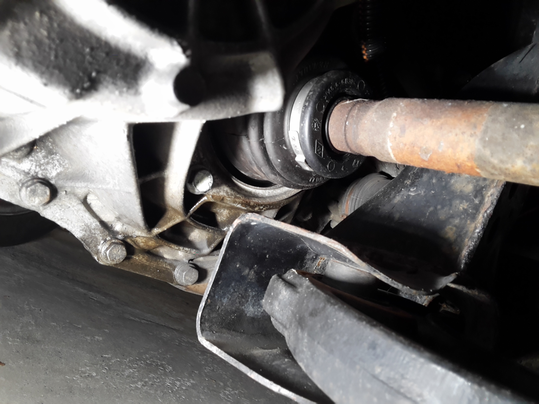

Hier soir, j'avais déposé la roue AVG pour faire connaissance avec le système de freinage du camion gris (G8T 716 + PK1 064), j'ai fait pas mal de photos et de vidéos, et en fouinant sous le moteur pour inspecter tout le tintouin, j'ai découvert une fuite d'huile propre qui suinte.
Voici la vidéo que j'ai tourné, et qui montre bien le suintement.
Pour ceux qui découvrent (comme moi), on voit bien en haut de la boîte, le bouchon (plastique) de remplissage et de contrôle du niveau, et en bas de la boîte (à côté du trait bleu) le bouchon de vidange.

Bon, Seb mon mécano vient de jeter un oeil à la fuite.
D'après lui, deux causes possibles :
- Soufflet du cardan AVG ou joint SPI du cardan AVD
Je retourne chercher des infos sur la RTA ..
A suivre ...

Re: [2.2 DT] Légère fuite d'huile - Boîte PK1 064
je dirais plus le soufflet
- Messages : 12370
Le soufflet laisserait des traces de graisse;dom89 a écrit :je dirais plus le soufflet
Je pencherai plus pour un joint spi ...derriere le soufflet !
- Messages : 7065
le soufflet gauche côté boîte est direct sur la boîte .donc huile et non graisse pour celui là

Merci les gars, c'est justement ce que cherche comme info sur la RTA.
Il y a un joint SPI à chaque cardan ?
Seb m'a dit (j'ai pas encore vérifié sur la RTA), qu'il y avait sur la boîte, un soufflet côté gauche, et un joint SPI côté droit.
Le cardan côté boîte ça oui, j'avais déjà vu, d'ailleurs j'avais filmé hier, après avoir déposé les caches de roue AVG.

vu la vidéo la fuite est bien là coté soufflet gauche
il n y a pas d écoulement joint spi côté droit

Le WE dernier toujours en rampant sous le camion, avec mon assistante Mumu, on a brossé et passé du JULIEN transformateur de rouille sur toutes les parties visibles du berceau moteur.
On verra bien ce que ça donne.
Par contre, lors de cette manipulation, on a vu ceci : Je n'ai aucune idée de ce que sont ces éléments couverts d'huile noire, ni depuis quand ça y est.
A suivre ...

Aujourd'hui vers 12h30, nettoyage du suintement d'huile de la boîte au karsher à la station.
J'ai pu viser facile car j'avais déposé le garde-boue et avais un très bon accès à la boîte, surtout après avoir braqué vers la gauche.
J'ai également karsherisé (un peu au pif) sous le côté droit de la voiture, en visant le séparateur d'huile anti-pollution (merci encore Barry^^)
30 kms plus tard :
Cet après-midi vers 17h00, j'ai contrôlé si le suintement de la boîte était revenu ..
Oui, et c'est bien le bas du soufflet qui suinte.
J'ai appelé Seb mon mécano.
Ce soufflet (pourtant pas de premier prix) avait été installé neuf, en avril 2018.
Il va faire marcher la garantie et le rechanger rapidement.
La suite au prochain numéro

Salut José,
Je parierais sur ce qui s'est passé quand le soufflet a été changé l'année dernière.
Comme le caoutchouc, à l'état neuf, est rigide, le cardan et le soufflet doivent être présentés dans l'évidement de la boîte, de préférence aussi horizontalement que possible. Si ce n'est pas le cas, la lèvre d'étanchéité a tendance à se replier, ce qui entraîne éventuellement une fuite.
C'est ce que tu as!
Il est presque un travail de deux hommes à faire si le moyeu est encore attaché au cardan en raison du poids.
Demandez à voir le vieux soufflet et ensuite vous pourrez voir si j'ai raison.

Effectivement, j'ai pensé à un éventuel mauvais placement du nouveau soufflet en avril 2018.
Je pense que Sébastien, en bon mécanicien qu'il est, doit inspecter visuellement toutes les pièces neuves avant de les monter.
J'ai rendez-vous vendredi prochain avec lui pour échanger (ou simplement remettre correctement en place) ce soufflet.
En attendant, voici une photo du suintement prise ce soir, alors que j'avais passé le Karsher à midi.
Fuite sous le soufflet AVG

Salut José,
La lèvre d'étanchéité du soufflet est très bien ajustée dans son trou et ne fuit pas si elle est placée correctement. La bague de serrage en métal ne le maintient vraiment que dans la position correcte dans son logement, et les trois boulons ne doivent pas et ne doivent pas être trop serrés, sinon le filetage de la boîte de vitesses pourrait être endommagé. L'aluminium est doux! Je sais - je l'ai fait! (pas sur mon Espace)
L'huile n'est de toute façon pas sous pression.

Problème réglé les gars
J'ai récupéré l'Espace 3 2.2 DT.
Sébastien mon mécano a résolu le suintement d'huile de boîte en repositionnant le soufflet correctement.
Il m'a dit qu'il ne l'avait pas bien mis lors de sa dernière intervention.
Il a également rajouté un petit peu d'huile de boîte.
Je n'ai rien payé, et il m'a prêté son Karsher Pro (qui chauffe l'eau) pour refaire une beauté au camion gris
Demain, je contrôlerai si le suintement d'huile a bel et bien disparu.
Merci à vous et bonne route
