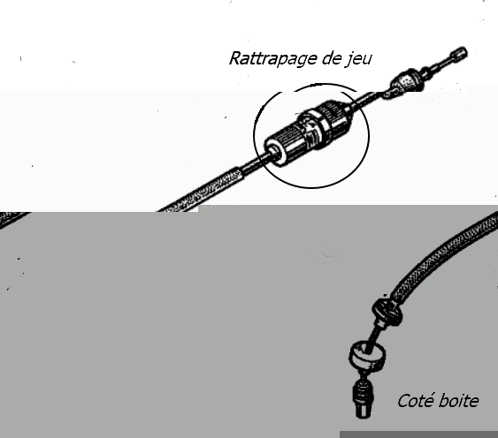

Pour le câble d'embrayage il faut regarder si le rattrapage fonctionne correctement. Au repos le câble côté boîte doit avoir un jeu de 3 à 5 mm à l'état libre sur la fourchette.
Elle est montée sur les motorisations F4R et F9Q DTI qui ont un couple inférieur à 220 Nm.
