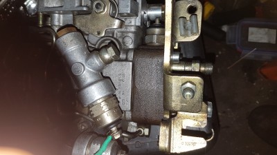

Voici les photos de la pompe.
C'est pas top mais si cela peut vous aider à déterminer le modèle, cela m'aiderait grandement.

Merci de m’indiquer si les photos vous permettent de déterminer le type. C’est urgent car mon espace me sert tous les jours pour aller au travail...

Et les photos du haut de la pompe ne peuvent aider . la différence est sur les electrovannes sur la base de la pompe !

C'est le code de date, n'est-ce pas? Pas le numéro de type de pompe. Les chiffres 97 et autres représentent la date de fabrication.

- Messages : 7065
Re: Moteur G8T 716 ou Moteur G8T 714
a première vue c est un 714 avec injecteur pilote vue les photos que tu as mis
le 716 ce présente comme cela

Voici des photos de la pompe et de plusieurs côtés
- Messages : 7065
c'est une pompe de g8t 716 que tu nous montre
